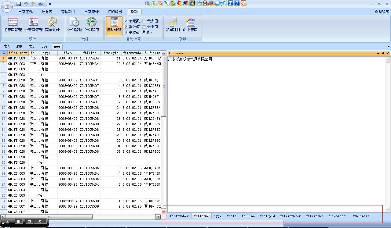

 还有一个问题:你看看!
 怎么表里的几个字段都好像变成的备注字段了呢?
[此贴子已经被作者于2008-9-16 14:21:19编辑过]
