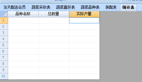

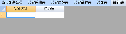

foxtable开发版用户新手求指导:

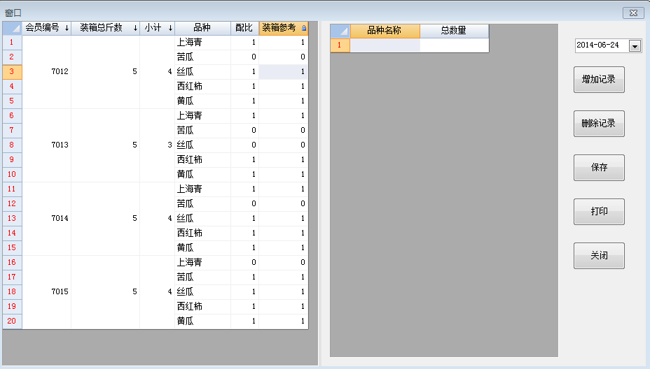

如图窗口右上角有个日期控件  设置的是当天默认值  进入这个窗口 左边的表格绑定的是装配表 会根据代码生成出当天的装配表(有点甜大哥指点的)
右边的表格绑定的是统计表(临时表)

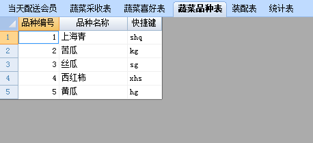

我是想实现 右边的表格会根据 蔬菜品种表中的品种数目 增加那么多行 品种名称列对应 蔬菜品种表中的品种名称字段
然后总数量 是统计出对应每种品种配比列的累加和
比如 上海青 7012客户配比1 7013客户配比1 7014客户配比1 7015客户配比0   总数量应为3
这个要用代码把?怎么写? 求大神指点

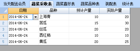

要把蔬菜采收表里 品种对应实际产量列 读入到统计表中的实际产量列  用于跟总数量对比 总数量要求不能超过实际产量 (如果超过的话最好用红色列标注出来)
这个能实现吗?代码实现会不会很复杂
