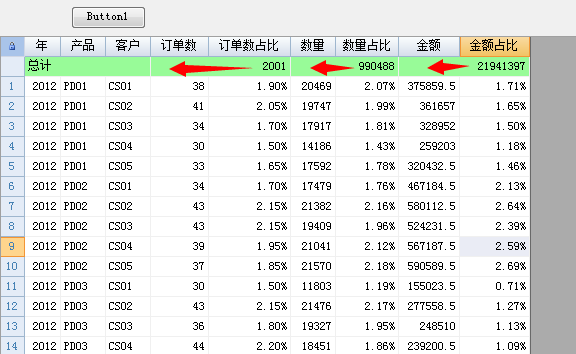

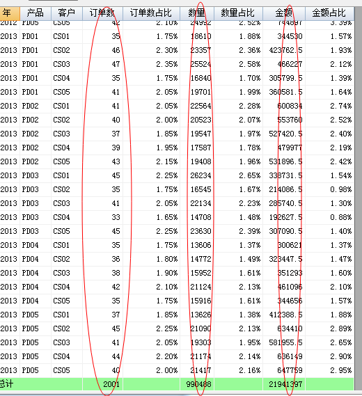

请问:
1.在统计表中将汇总行置于数据之前会错位,如果统计表没有“占比”列计算则不会错位。
2.如果汇总行不在数据前显示,则不错位,是什么原因?

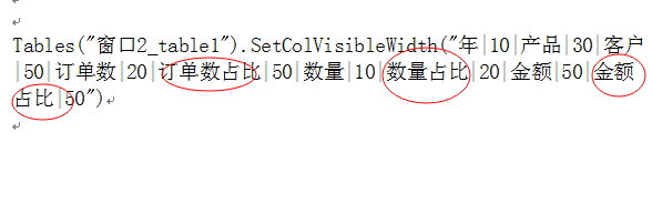

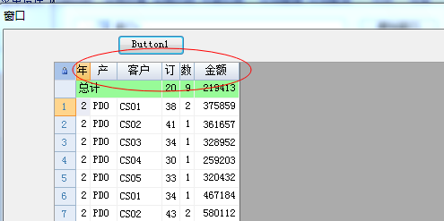

3.统计表如果要控制列宽怎么写代码?试过帮助里的控制列宽代码,但对统计表中的表达式列不起作用。

1、2,可以自己丰衣足食
http://www.foxtable.com/help/topics/1911.htm
3、只要列名写对了,就一定能控制列宽。

1.这是帮助中的”统计加载树“例子,做在窗口2的测试,如果用其原有属性汇总,汇总列不能在数据前显示,且没有绿色汇总行美观。
2.控制列宽试过了,像这个:统计加载树“例子里统计表的有些列显示不了,列名对着统计表列写的,就是不显示。

就这个上传统计例子里的列宽,都写进去了,但有些动态生成的列显示不了。

 测试了一下,代码要这样写
Dim dt As DataTable
Dim b As New SQLGroupTableBuilder("统计表1","订单")
b.Groups.AddDef("日期",DateGroupEnum.Year,"年")
b.Groups.AddDef("产品")
b.groups.adddef("客户")
b.Totals.AddDef("_Identify",AggregateEnum.Count,"订单数")
b.Totals.AddDef("数量")
b.Totals.AddExp("金额","数量*单价")
b.GrandProportion=True
Tables("窗口2_table1").DataSource = b.BuildDataSource()
Dim t As Table = Tables("窗口2_table1")
t.grid.AllowMerging = False
Dim g As Subtotalgroup
t.SubtotalGroups.Clear()
t.GroupAboveData = True
g = New Subtotalgroup
g.Aggregate = AggregateEnum.Sum
g.GroupOn = "*" '注意总计分组用符号*表示.
g.TotalOn = "订单数,数量,金额"
g.Caption = "总计"
t.SubtotalGroups.Add(g)
t.Subtotal(True) '生成汇总模式
t.SetColVisibleWidth("年|32|产品|98|客户|98|订单数|98|订单数gdr|98|数量|98|数量gdr|200|金额|98|金额gdr|98")
