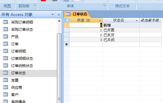

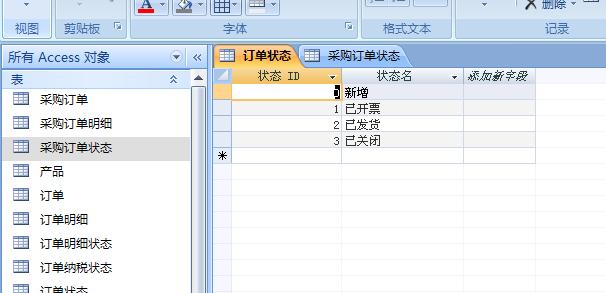

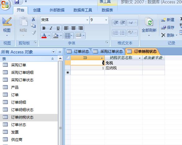

ACCESS2007的中有个实例数据库: 罗斯文 2007
打开数据库,会发现这么几张表:
一次只能上传3个文件,其实还有几张类似的。
ACCESS 组合框可以用查询,如: SELECT  DISTINCT 字段 FROM 表
也就是组合框可以来源于表,并且自动排除重复行。
但是他还是建立了这么几张表,就不用排除重复行。
FoxTable 如果这种表建立的过多的话, 由于关联Table会增加很多,不知道表很小会不会影响效率。
但是可以肯定借鉴的是:列表项目来源于表, 最好选择不重复的列
如果有重复的列,而另外一张表里面没有对应的唯一列的话,应该考虑结构是不是有问题。
实在没有唯一列,才用代码
