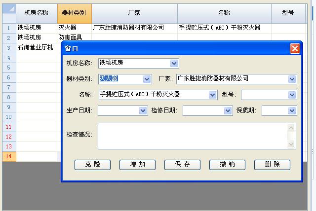

取消关联后,我有一个按钮写着以下命令,但打开录入窗口后、光标一直停留在第一行并没有移动到新增行上,为什么?
CurrentTable.AddNew()
Forms("机房消防器材清单表录入窗口").Open()
如上图,明明是新增了行14、但是光标还是处在第一行位置
[此贴子已经被作者于2014-7-7 15:45:43编辑过]

以下是引用有点甜在2014-7-6 22:58:00的发言:
 按钮代码
vars("消防关联") = True
Dim t As Table = Tables("机房消防器材登记表主窗口_Table2")
t.Filter = ""

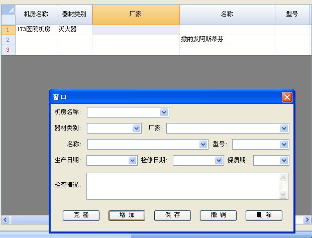

这样新增行后、光标并没有移动到新增的行上
wumingrong1
等级:五尾狐 帖子:1029 积分:6497 威望:0 精华:0 注册:2014/1/3 12:49:00
  发帖心情 Post By:2014/7/7 17:23:00 [显示全部帖子]
在新增按钮中写入;光标还是没移动到新增行上
Tables("机房消防器材清单表").AddNew()
Tables("机房消防器材清单表").Position=Tables("机房消防器材清单表").Rows.count-1
下图为新增一行后的效果:行3为红色表示是新增的行、但是光标还在第一行位置。
