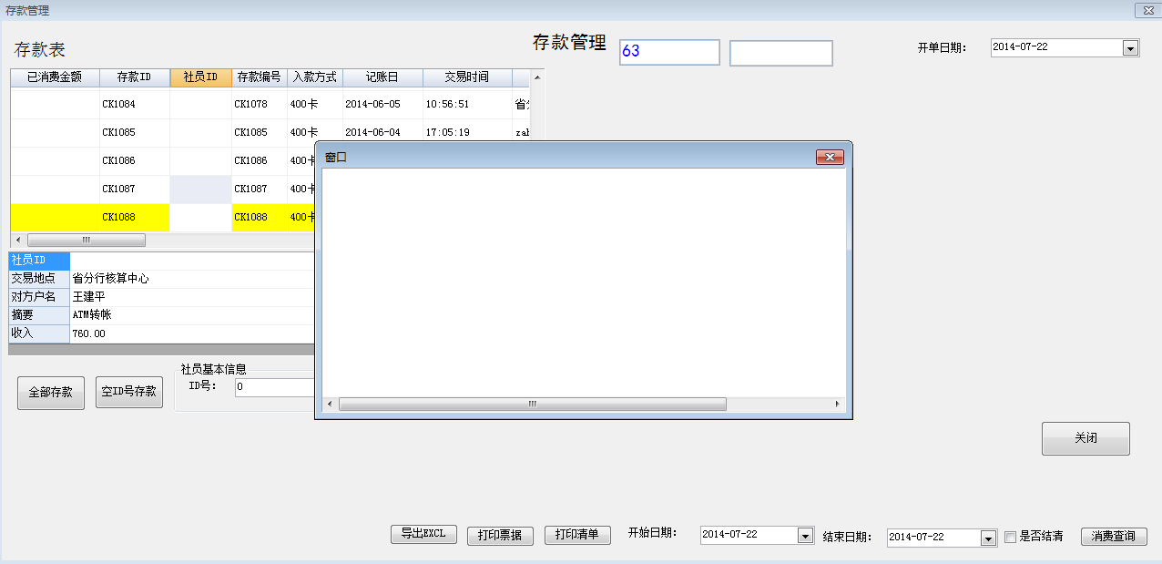

我是点击存款表一行 底下的两个控件自动变换成 当前行的社员ID 和姓名值  同时旁边出现一个停靠窗口(选择存款会员窗口)  筛选出跟当前行有关的社员基本信息 可以使用键盘上下控制 然后按确定 把右边停靠窗口对应的那一行的社员ID 赋值给 左边存款表的 社员ID列  (因为左边的存款表社员ID有些值是空的)
后面加了选择存款会员窗口  代码写在存款表的 CurrentChanged 事件里面  好像弹出窗口都有问题了~麻烦看下

问题~  发帖心情 Post By:2014/7/22 18:26:00 [显示全部帖子]
为什么我一换行 就卡死了。。。。

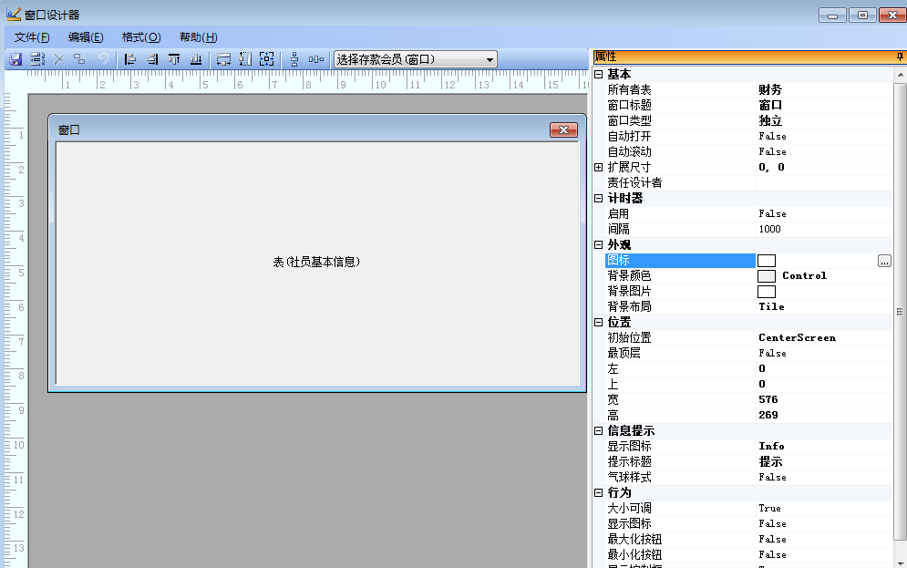

请教  发帖心情 Post By:2014/7/22 20:08:00 [显示全部帖子]
我测试了下 好像是红色代码问题  窗口会一直打开 我关掉又会重新打开?这是为什么呢?

不行~  发帖心情 Post By:2014/7/22 20:38:00 [显示全部帖子]
好像还是不行~ 我关掉选择会员窗口 又会重新在打开~  关掉就会自动在打开  这是什么缘故呢~!!

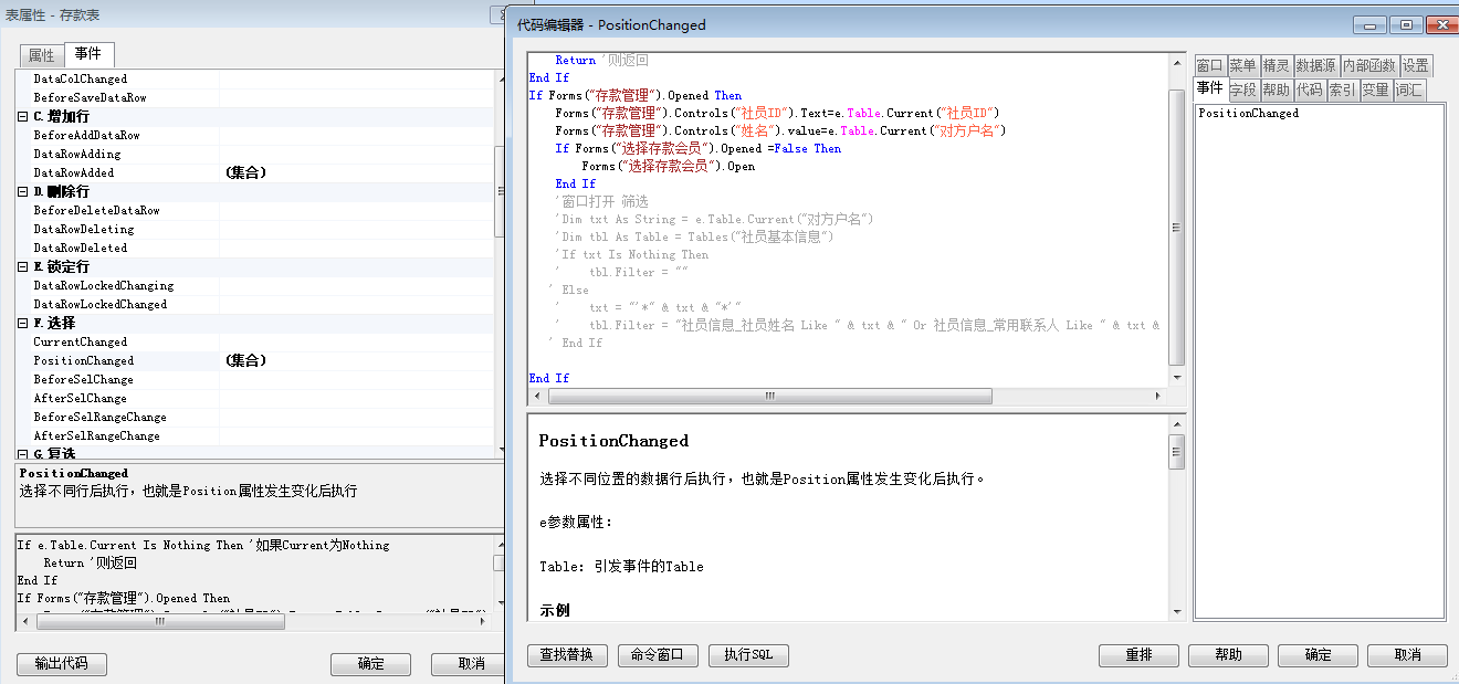

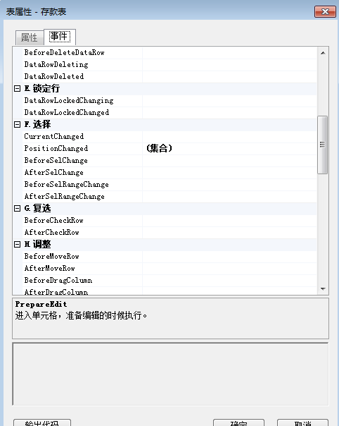

貌似还是有问题~  发帖心情 Post By:2014/7/22 20:49:00 [显示全部帖子]
我就是把CurrentChanged代码 剪切过去的~
拷贝到PositionChanged事件里面
里面代码是这样的:
If e.Table.Current Is Nothing Then '如果Current为Nothing
    Return '则返回
If Forms("存款管理").Opened Then
    Forms("存款管理").Controls("社员ID").Text=e.Table.Current("社员ID")
    Forms("存款管理").Controls("姓名").value=e.Table.Current("对方户名")
    If Forms("选择存款会员").Opened =False Then
    '窗口打开 筛选
    'Dim txt As String = e.Table.Current("对方户名")
    'Dim tbl As Table = Tables("社员基本信息")
    'If txt Is Nothing Then
    '    tbl.Filter = ""
   ' Else
    '    txt = "'*" & txt & "*'"
    '    tbl.Filter = "社员信息_社员姓名 Like " & txt & " Or 社员信息_常用联系人 Like " & txt & " Or 社员信息_付款人 Like " & txt
   ' End If
