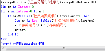

还有个问题请教下  发帖心情 Post By:2014/8/10 11:13:00 [显示全部帖子]
这样修改可以了~厉害
还有个问题想请教下
在点击一个按钮时 会做一些操作 但是会耗费一些时间 速度有点慢 然后就是希望弹出一个窗口提示操作人员
等操作完毕 代码执行完毕后 自动关闭弹出的提示对话框
想问下 自动关闭弹出的对
话框 代码怎么写??好像对话框一般都是我们人工去点的     就是大概写在我注释的地方
good131577
等级:幼狐 帖子:184 积分:1148 威望:0 精华:0 注册:2014/6/10 20:24:00
好想法  发帖心情 Post By:2014/8/10 11:33:00 [显示全部帖子]
好方法 赞~ 没想到自己去建一个窗口 只想到了用messagebox
