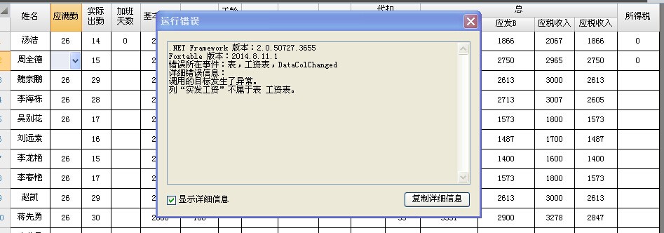

如题:工资表设置表达式之后 写DataColChanged代码,老提示“实发工资”为只读,而且,每次保存项目之后,重新打开,工资表就变了。像加班天数等列就不显示了,请老师帮忙看一下谢谢

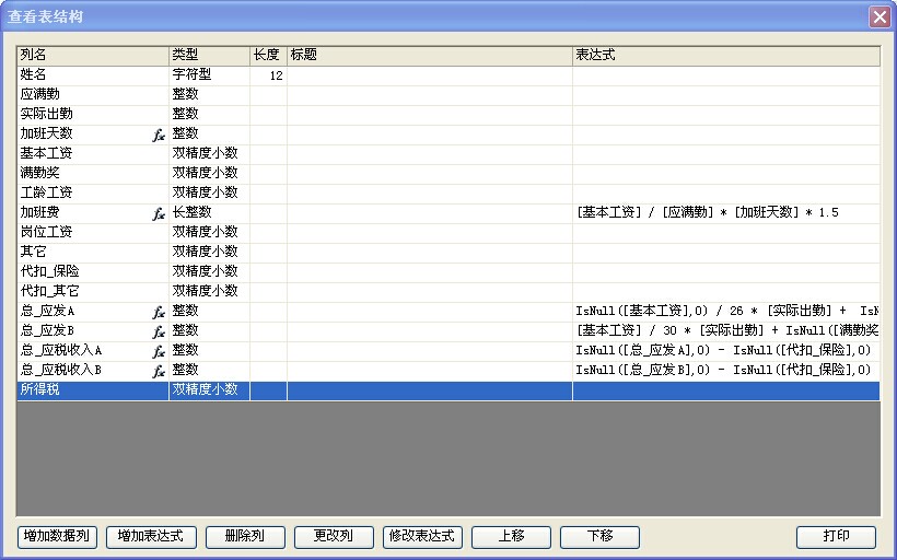

我从昨日说到今日 只读的出现是因为这个列是表达式列,不是数据列  改成数据列就可以了  你明明是表达式列 还参与了计算 当然会出现这个提示啦.

我是绍兴的,师傅我把表达式列改成数据列了,还是这样的

改成数据列后,应该没有“表达式”这个公式的。

嗯 现在没有表达式 是整数型数据列
