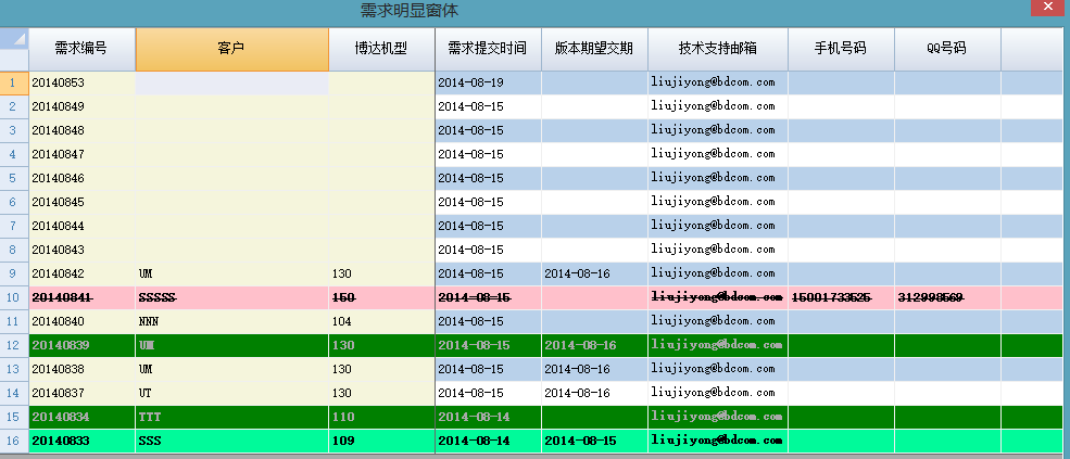

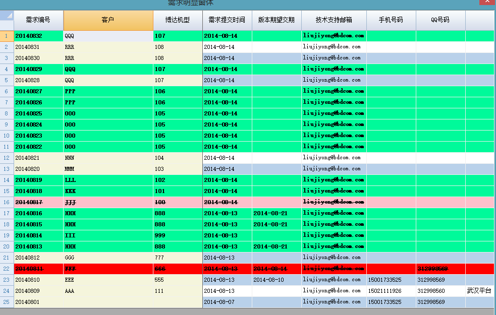

liujywwy
等级:三尾狐 帖子:633 积分:4034 威望:0 精华:0 注册:2014/6/23 10:27:00
  发帖心情 Post By:2014/8/19 18:06:00 [显示全部帖子]
以下是引用有点甜在2014-8-19 18:00:00的发言:
 是,每一个按钮都要加上。
我试过了,还是不对。请看附件。注意第一页和下一页需求编号的顺序。
图片点击可在新窗口打开查看此主题相关图片如下:点击
liujywwy
  发帖心情 Post By:2014/8/19 18:11:00 [显示全部帖子]
以下是引用有点甜在2014-8-19 18:09:00的发言:
 有什么不对?你自己看看
第一页不应该是最大号降序排列吗?
第二页是接着第一页往下排啊。
现在第一页的最大编号为20140832
下一页的最大编号为20140853
