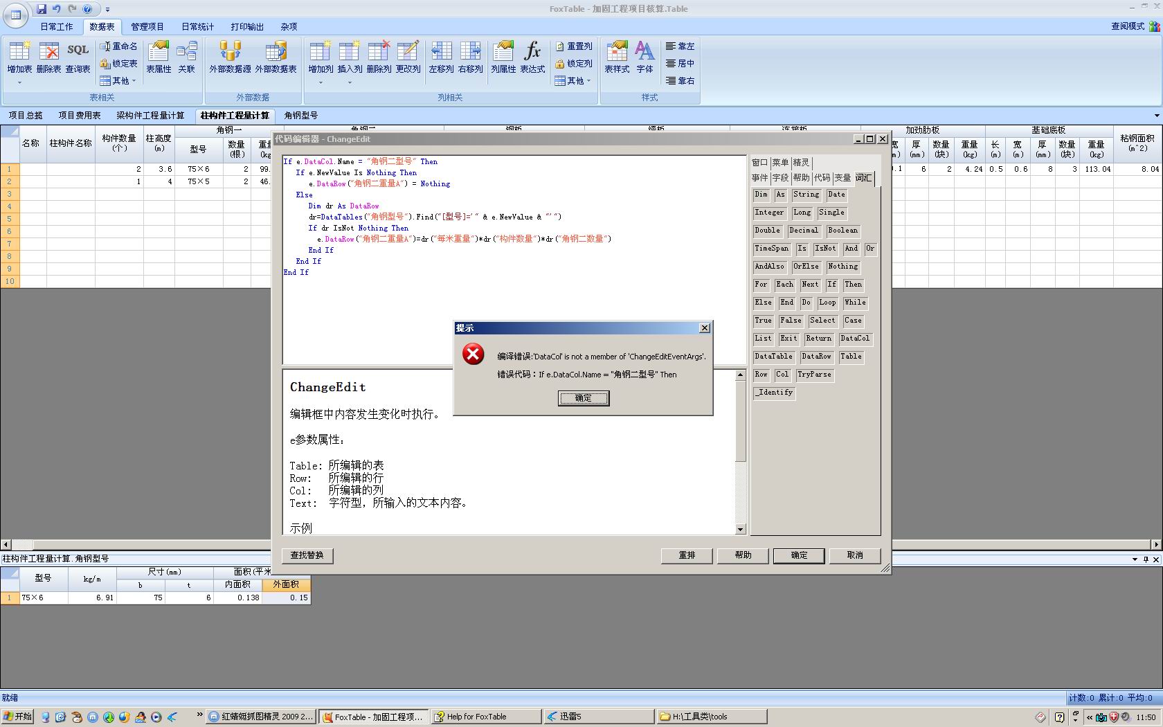

我是一个刚刚才学狐表两天的菜鸟,很多东西都是边学边实践,有很多东西还不太明白.试着用代码的时候,仿造《使用手册.跨表计算》里的代码,略作修改,可是老是出现错误提示(见附件)
,也不知是哪里出错了。请各位指点纠正。谢谢!(已在表中增加了一列数据列角钢二重量A)

czy
加好友 发短信 一级勋章 三级勋章 二级勋章
  发帖心情 Post By:2010/1/2 12:36:00 [只看该作者]
你的代码放错地了,应该用到DataColChanged事件中。

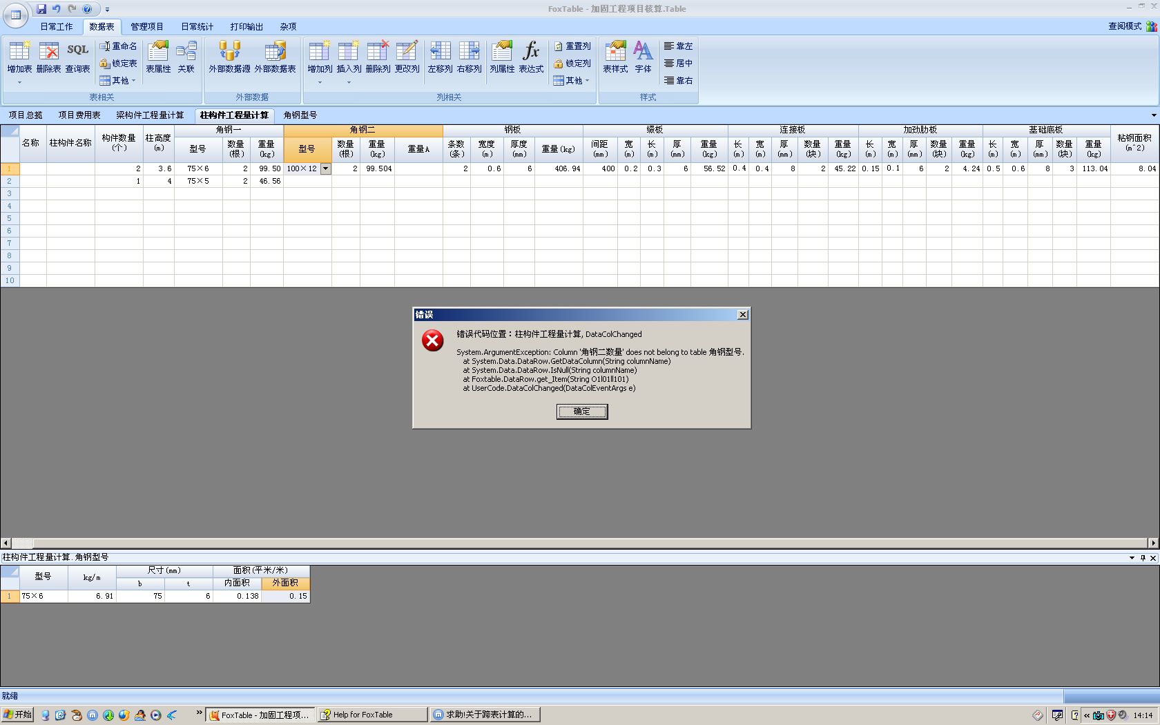

  发帖心情 Post By:2010/1/2 14:22:00 [只看该作者]
谢谢CZY版主的指点!已按照指点将代码放到DataColChanged事件中,可是,一旦执行将角钢二型号改变后,却又出现错误提示,不知是何故?还望指点!
yangming
  发帖心情 Post By:2010/1/2 15:58:00 [只看该作者]
可能是列名称有问题,多层标题应该如何写,你看看帮助

czy
  发帖心情 Post By:2010/1/2 18:14:00 [只看该作者]
角钢二重量,角钢二重量A  为数据列。
将代码改成:
if e.DataCol.Name = "角钢二型号" Then
    Dim dr1 As DataRow = e.DataRow
    if dr1.IsNull("角钢二型号") then
        dr1("角钢二重量A") = Nothing
        Dim dr As Datarow = DataTables("角钢型号").Find("[型号] = '" & dr1("角钢二型号") & "'")
        if dr IsNot Nothing Then
            dr1("角钢二重量A") = dr("每米重量") * dr1("构件数量") * dr1("角钢二数量")
zzbyhz
等级:婴狐 帖子:40 积分:396 威望:0 精华:0 注册:2009/12/25 18:45:00
  发帖心情 Post By:2010/1/2 19:01:00 [只看该作者]
解决了,谢谢CZY版主!!!
