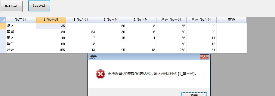

生成临时统计表后新增列表达式问题:提示找到不指定列。
知道还有totals.addexp,
但我想用新增列,还有遍历这些功能,对生成的临时表再次更复杂的计算,求大神指点。

DataTables("统计").DataCols.Add("差额",Gettype(Integer),50,"IsNull([第三列_1],0) - ISNULL([第三列_2],0)")

呃,为什么标题名是反过来的?而且我发现我自己的系统用SQL数据库做的交叉组合表SQLCrossTableBuilder 再次对生成的miantable遍历的时候找不到2层表头的标题名,2_第三列  和 第三列_2 都说找不到列,但我做例子的一个内部表按大神的反过来写就可以。求大神指点

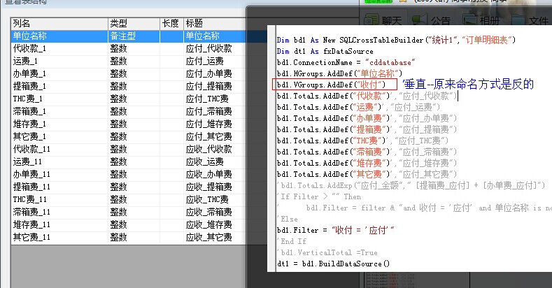

生成表后,切换到查询表,执行菜单中的查看表结构,就能看到实际的列名称和列标题了。

可以遍历表用字典记住
然后直观使用列标题及表名的
  发帖心情 Post By:2014/10/4 9:17:00 [只看该作者]
 最好是循环所有的列,判断他们的标题,如果满足条件的,就拼凑成表达式,最后动态添加列,设置上去。

谢谢大神们,原来垂直分组命名是系统按格式  _1,_11  固定了,并且是反写的。 看来高手都是遍历所有列再做其它计算,新手留图给后学小菜借见。
图为SQLCrossTableBuilder 组合出来的统计表中一段代码,主看 b.VGroups.AddDef 命名方式。后学小菜注意。(帮助中没讲的)
