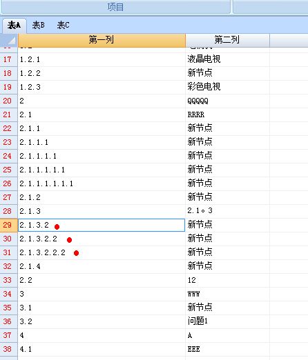

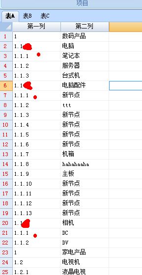

kolen
等级:三尾狐 帖子:677 积分:6228 威望:0 精华:0 注册:2012/1/20 17:53:00
  发帖心情 Post By:2014/10/5 14:56:00 [显示全部帖子]
还有一点问题,看例子表格或截图。
图片点击可在新窗口打开查看点击浏览该文件:数字级码生成.table
[此贴子已经被作者于2014-10-5 15:04:31编辑过]

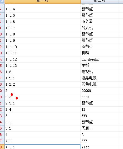

kolen
  发帖心情 Post By:2014/10/5 15:33:00 [显示全部帖子]
见图,问题点。
kolen
  发帖心情 Post By:2014/10/5 15:53:00 [显示全部帖子]
问题点。见图片。甜老师,我看这是否需要用到递归什么的。层数多了,问题还是会出现。老师项目文件见附件!
kolen
  发帖心情 Post By:2014/10/5 16:44:00 [显示全部帖子]
检查完毕!没有发现错误!老师辛苦了图片点击可在新窗口打开查看,谢谢了。好好消化一下。
