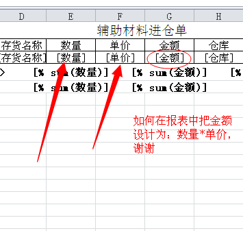

如图所示,如何在报表中将金额设计为:
数量*单价
  发帖心情 Post By:2014/10/6 10:11:00 [只看该作者]
 <[单价]*[数量]>

同时在excel报表中金额显示的是公式,而不是数字,如图
hcx0522
等级:幼狐 帖子:185 积分:1249 威望:0 精华:0 注册:2014/7/5 8:01:00
  发帖心情 Post By:2014/10/6 10:19:00 [只看该作者]
如下所示:F3=D3*E3
 不能,做不到。
