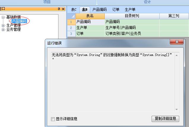

  发帖心情 Post By:2014/11/27 16:31:00 [显示全部帖子]
图片点击可在新窗口打开查看点击浏览该文件:目录树节点问题.table
甜老师,这个目录树还是搞不定,主要是目录树列数量是变动的,组合集合不知道怎么生成节点,请帮忙再看一下,重新上传了例子,
点击产品编码就在其下增加所有产品编码的子节点(因为目录树列只有一列,现在会出错)
生产单下生成两级节点,而订单下是生成三级节点。
谢谢!
[此贴子已经被作者于2014-11-27 16:32:19编辑过]
HappyFt
等级:八尾狐 帖子:1944 积分:17941 威望:0 精华:0 注册:2014/7/29 19:09:00
  发帖心情 Post By:2014/11/27 16:57:00 [显示全部帖子]
点击产品编码时会出错
