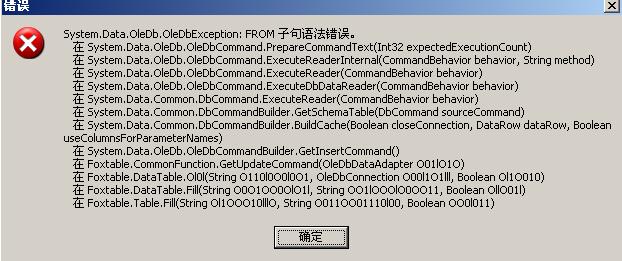

此按钮代码,是为了在数据库中新建一个新表,原来并没有错误,现在总是会出现下列提示,但是仍会执行完代码,请教这是何错?

原来是内部表,现在改成Access数据表了,在窗口中动态加载,不知何故,总是出错

不会有误的,此代码虽有提示,但是仍能执行,并已生成了数据表,原本在内部表情况下并没问题,现改成窗口动态加载后才出的错,搞了三个多小时了也没有找出问题

分别测s1和s2看看字符组合结果
Output.show(s1)
Output.show(s2)
另外提示出错是DialogResult是Yes 还是No

再测一下MessageBox按Yes后的CommandText语句。
感觉就这几个地方会问题。
