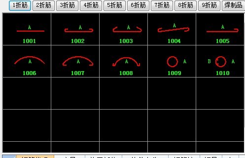

我在使用此类按钮的时候,采用的是动态添加按钮,保证界面好看,供参考:
实际效果:
代码:

  动态增删控件、使用全局事件是这类用法的最大优点,我在使用中,各类钢筋10~70个不等,少于25个,界面不好看,如果用的少的时候也放70个,浪费窗口尺寸,增加系统负荷,这个解决办法仅供参考。
