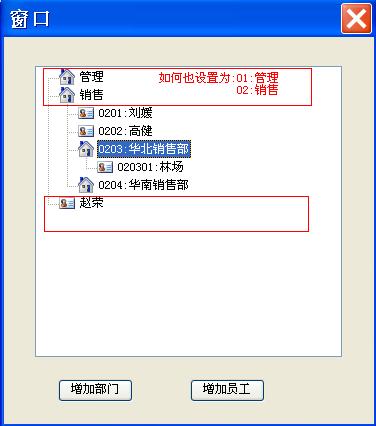

目录树窗口录入有关问题??借用一下论坛的例子:
图片点击可在新窗口打开查看点击浏览该文件:管理项目12.table
一.如何将显示"1"层次内容时窗口显示为 :   01:管理
                                      02:销售
                                      03:赵荣
二.如何录入时只取值为:姓名  高健     不是0202:高健
三.不知窗口2目录树是怎么设置可否解释一下...刚学不是很懂

你光改了TreeView事件里面的代码
在窗口的AfterLoad  事件里面也有代码。

看到了3Q  还有一个问题是怎么样取值啊,,如  0202:高健  只取0202  或  高健  这要怎么设置代码
lxl
  发帖心情 Post By:2008/9/20 12:41:00 [只看该作者]
以下是引用blny在2008-9-20 12:14:00的发言:
理解就简单了
目录树 DoubleClick 事件原代码
If e.Node.Ic
    Forms("窗口1").Controls("txtName").Value = e.Node.Text
    Forms("窗口1").Controls("txtName").WriteValue()
    e.Form.Close()
有颜色的那一句是取值的。
由于你把 Text 属性前面加上了编号,想办法把编号去掉就行了。
“0202:高健”  变成“高健” 看看帮助文件自己也能解决
e.Node.Text.Split(":")  得到一个数组。
取数组第2个值就行。
自己试试吧,仔细研究帮助文件基本功才踏实。

lXl 帮我代码写出来啊图片点击可在新窗口打开查看
lxl
  发帖心情 Post By:2008/9/20 14:17:00 [只看该作者]
If e.Node.Ic0nFile = "员工.ico"     '论坛BUG 记得复制的时候把0改成o
    Dim s() As String
    s = e.Node.Text.Split(":")
    Forms("窗口1").Controls("txtName").Value = s(1)
    e.Form.Close()
