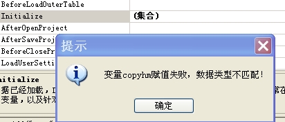

Byte型和Short型的全局变量定义不能设初始值  发帖心情 Post By:2008/9/20 11:10:00 [只看该作者]
Vars.Add("copy",GetType(Boolean),False)
Vars.Add("copyps",GetType(Integer),0)
Vars.Add("copyhm",GetType(Byte),0)
Vars.Add("copytj",GetType(String))
这几个,出现如此,不知道原因?
这几个变量名在项目中是唯一定义的
测试结果及结论见5楼
 是有问题!

补充 Vars.Add("copyhm",GetType(Short),0)    也会出错,
改为 Vars.Add("copyhm",GetType(Integer),0)    才可以。

如果不设初始值,应可以通得过:
Vars.Add("copyhm",GetType(Byte))

按4楼的是没有问题,
Vars.Add("copyhm",GetType(Short))
Output.show(Vars("copyhm")) **0
Output.show(Vars("copyhm"))**0
那么可以归结这连个类型不可以设初始值,定义本身就有默认值0

我想应是没有完善?因为帮助说明说得很清楚可以设初始值~ 加其他数值也不行.

想赋初值可以这样
Vars.Add("copyhm",GetType(Byte),CByte(0))
Vars.Add("copyhm",GetType(Byte),CByte(1))
Vars.Add("copyhm",GetType(Short),CShort(1))
可能是bug   Integer变量不能自动传换成Byte型变量 所以用CByte强制转换一下
谢谢!这应该是个bug,会搞定的。
