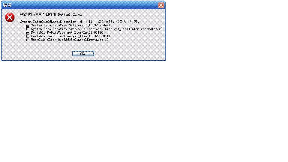

我在窗口按钮设置以下代码:
If Vars("用户组") = "管理员" and  Vars("用户组") <> "车间主管"
    With Tables("日报表")
        If .TopPosition > -1 Then
            For i as Integer = .TopPosition To .BottomPosition
                If .Rows(i)("审核") = False Then
                    .Rows(i)("审核") = True
                    .Rows(i)("审核人") = Tables("登陆")(0)("用户名") & " " & now
    End With
If Vars("用户组") = "车间主管"
    With Tables("日报表")
    End With
如选定行>筛选行/2,就报错,代码执行筛选行的一半行数,比如我窗口表筛选出20行"审核" = False的数据,我选择其中11到20行都一样,点按钮,只执行10行,并提示。
提示如下。
请帮忙看看问题出在哪里

筛选后对筛选列赋值,赋一个单元格的值就会隐藏一行,出现这种问题也就不奇怪了。
改为
For i as Integer = .BottomPosition To .TopPosition step -1
改为
If .BottomPosition > -1 Then

在筛选状态下,随筛选结果变化的行变量是rows.count
你可以测试一下,执行公式过程中TopPosition BottomPosition两个参数的变化
在每次赋值后,outputshow()显示一下这连个参数的变化,有什么规律
就明白在筛选状态下,如何根据筛选结果进行行号的变化

要求当前筛选不变: 这样就要增加一列来判断了,筛选前先清空,筛选后勾上,执行1楼(修正后)代码后,再筛选出打勾的行来即可。 就是繁琐些了。
