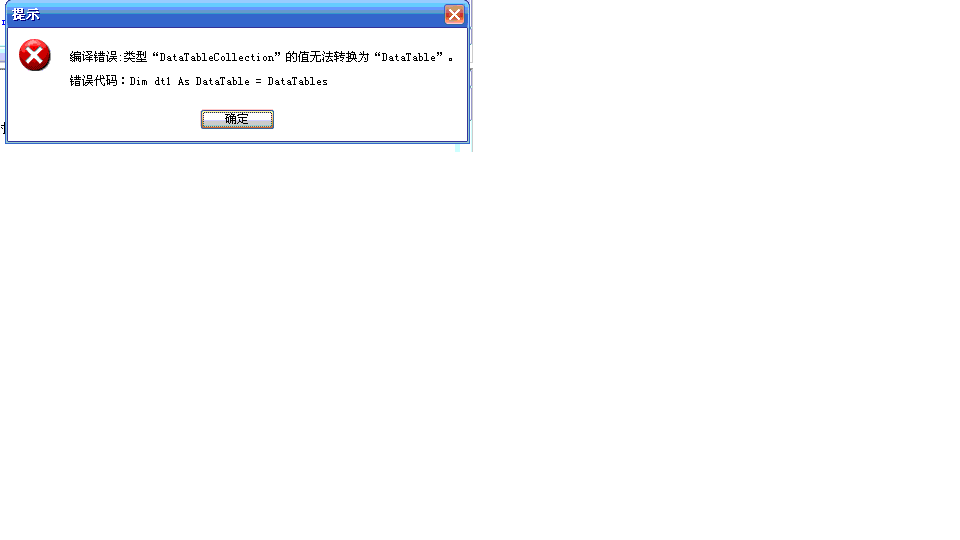

Dim dt1 As DataTable = DataTables("主管考勤")
For Each dr2 As DataRow In dt1.DataRows
    if dr2("星期几") = 0 Then
        Dim d1 as Date = dr2("日期")
        Dim Sum As Integer = dt1.Compute("Sum(主管考勤工时_请假)","姓名 = '" & dr2("姓名") & "' And 日期 >= #" & d1.AddDays(-6) & "# And 日期 <= #" & dr2("日期") & "#")

还是不行,我关闭代码编辑器窗口就提示出错:
[此贴子已经被作者于2010-3-25 17:06:06编辑过]

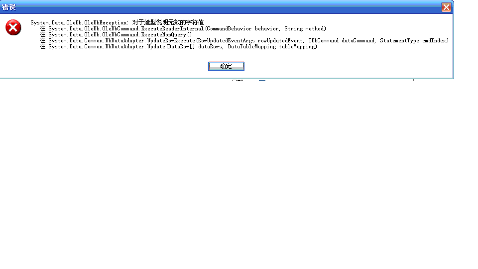

还有现在我的项目怎么在保存是会弹出以下窗口,以前都正常:

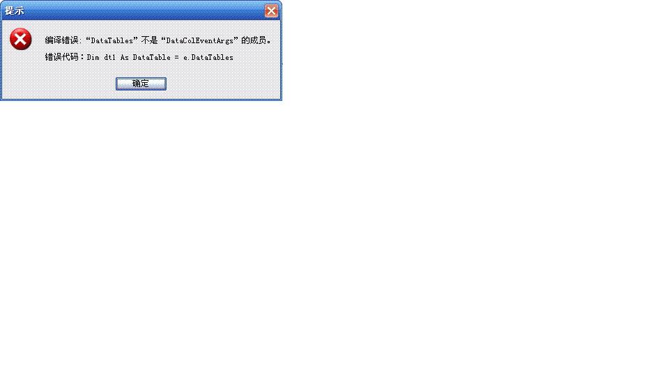

按狐爸的改了还是提示出错:
