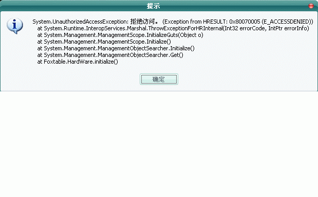

点佶龙机加二车间数据管理系统配置栏标准按钮时,在192.168.3.100(本机)使用正常,在客户机使用不管是否重新发布项目(要求192.168.3.100没有重新发布项目时,应不执行一些代码的),都会执行打开共享程序项目,并关闭本项目,也会执行复制,但是还会出现提示窗口:

提示窗口不是代码问题,我打开其他项目时也会,以前不会,不知是怎么回事。
