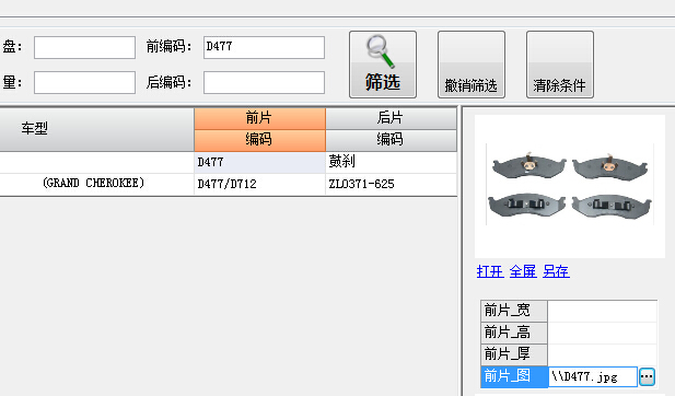

另有问题想请教:外部数据表中有个图片列,用PictureViewer绑定了,如何通过FTP上传后,让改图片列以‘编码’列+‘图片格式’后缀名(*.jpg/*png..)的方式自动下载?已经设置好服务器地址和相关账号密码,手动上传没有问题,但图片太多,想后期直接在ftp文件夹中自动获取!
13865161910
等级:小狐 帖子:396 积分:3297 威望:0 精华:0 注册:2014/12/13 14:35:00
求助  发帖心情 Post By:2015/4/8 17:26:00 [显示全部帖子]
上个图先,由于连接服务器的,例子不好传。
我的需求是这样:外部数据表中有【前片_编码】列;【前片_图】列(扩展为图片,并设置了ftp相关参数,我在服务器的ftp文件夹中上传了存入了图片,前片_编码为:D477 服务器的FTP文件夹中的图片名称为D477.jpg,另外窗口控件添加了pictureviewer,服务器相关参数也设置好,我手动添加或者在记录窗口显示的【前片_图】中输入:\\D477.jpg,图片便可以正常显示了,但是这样手动操作要一张一张添加,我想让其自行匹配,就是代码实现,pictureviewer按照【前片_编码】列名+‘jpg 类似于表达式的方式,自动由FTP获取对应的图片,显示在控件中,不知这样描述,Bin大是否能明白我的意思!
