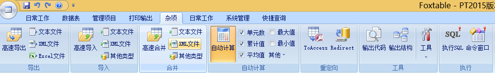

  我没有说清楚,我的菜单中,既有系统菜单,又有自己定义的菜单,有的时候,想关闭系统菜单,在关闭后,还想在某时,显示系统菜单。
  与您给出的方法不是一码事,不知道我是否说清楚了。
  发帖心情 Post By:2015/4/10 17:25:00 [只看该作者]
不明白,菜单是不可能同时存在自定义和系统菜单的
包头123
等级:五尾狐 帖子:1064 积分:8272 威望:0 精华:0 注册:2011/10/11 11:13:00
  发帖心情 Post By:2015/4/10 17:30:00 [只看该作者]
版主:
   我把系统菜单和我自己定义的菜单都放在一起了。如下图所示。
  从中可以看出,前面五个菜单项是系统菜单,后面第六项日常工作、系统管理和快捷查询,是我自己定义菜单。
  我希望按下某个快捷键关闭系统菜单,然后再按下某个快捷键,显示系统菜单。

最终解决办法找到了:
    需要关闭时,设置为隐藏,需要显示时,设置为可见。
    设置为隐藏的语句如下:
    RibbonTabs("Common").Visible  = False                                           '关闭系统菜单中的common菜单(日常工作)
    RibbonTabs("Table").Visible       = False                                           '关闭系统菜单中的Table菜单(数据表)
    RibbonTabs("Project").Visible     = False                                           '关闭系统菜单中的Project菜单(管理项目)
    RibbonTabs("Print").Visible         = False                                          '关闭系统菜单中的Print菜单(打印输出)
    RibbonTabs("Other").Visible       = False                                          '关闭系统菜单中的Other菜单(杂项)
