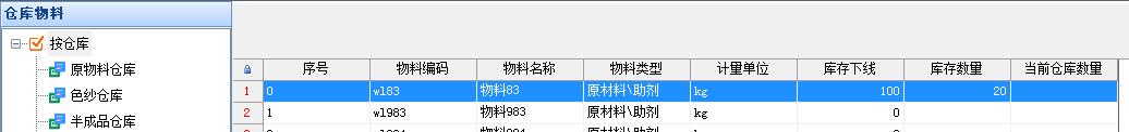

如附件,在加载表之后,树形点选后,如何对加载的表进行 本仓库物料编码的分类统计 “总库存”和“当前仓库库存”,“总库存” 为物料在所有仓库的数量总和 ,“当前库存” 为选择树形指定仓库后,物料所在的仓库的数量,希望如图所示 选着树形对应仓库后只显示 仓库对应的物料 选择“按仓库” 则对应所有物料,请问怎么实现?

我入库出库的时候已经统计了总数量,库存主表 是以  仓库ID和物料ID一起 做的统计  得到的库存主表  为  【仓库ID 物料ID  数量】
如
仓库ID   物料ID   数量
1              1        10
2              1        10
1              2        10
现在是要选择树形  以仓库分类形式 统计   最终结果希望得到是    【物料ID  本仓库库存  全部仓库库存】
物料ID   本仓库库存(2)  全部仓库库存
1                  10                  20
之前用的临时表做了 发现统计结果后载入临时表结果很慢

筛选我会 就是总库存要以物料ID 来累计相加  然后选不同仓库显示 此仓库的物料ID 的在 这个仓库的数量   然后节点首位  “按仓库”  显示 所有的  物料ID的总数量(物料ID不重复)

仓库ID  物料ID   数量
1           1       10
1           1       10
1           2       10
2           1       10
2           2       10
2           2       10
2           2       10
3           2       10
物料ID   本仓库库存(仓库ID 为2时) 全部仓库库存
1                      10                            20
2                      30                            50
只针对物料做仓库累计, 而不是针对仓库对全部物料的累计
可能我的表达有问题,都不知道如何表达了
