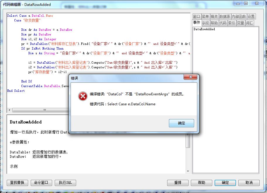

可以啦,但是还有一个问题;就是这个命令只能在修改【收支数量】列内容的时候,【材料库存汇总表】才会进行计算;如果我是新增一行并进行数据录入的话、【材料库存汇总表】就不会进行计算。该怎么办?
wumingrong1
等级:五尾狐 帖子:1029 积分:6497 威望:0 精华:0 注册:2014/1/3 12:49:00
  发帖心情 Post By:2015/5/8 8:33:00 [显示全部帖子]
写到datarowAdded中提示

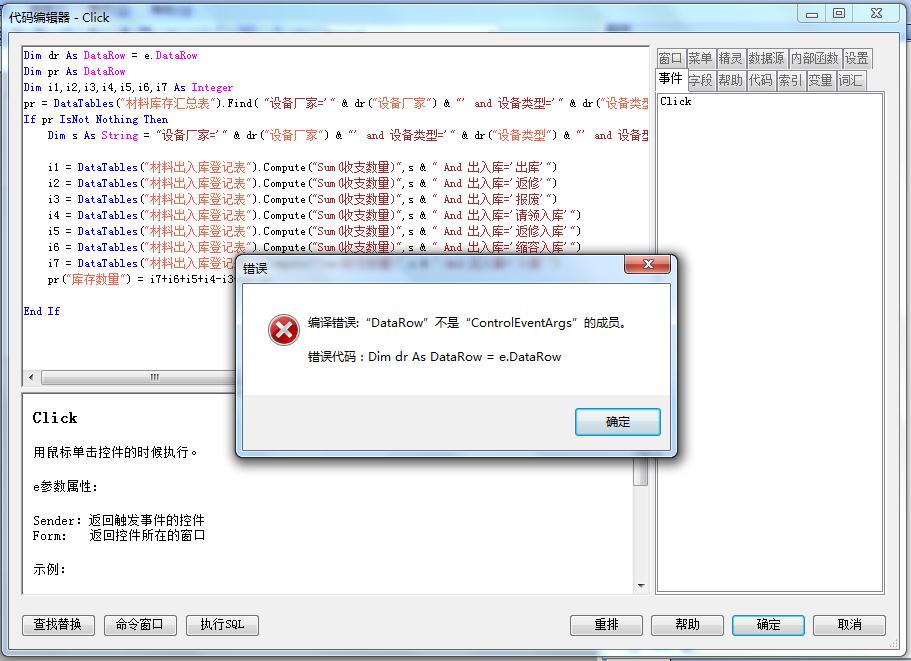

如果我想当点击【保存】按钮时进行计算;我的这个公式该怎么修改?
Dim dr As DataRow = e.DataRow
Dim pr As DataRow
Dim i1,i2,i3,i4,i5,i6,i7 As Integer
pr = DataTables("材料库存汇总表").Find( "设备厂家='" & dr("设备厂家") & "' and 设备类型='" & dr("设备类型") & "' and 设备型号='" & dr("设备型号") & "' and 板件名称='" & dr("板件名称") & "' and 板件型号='" & dr("板件型号") & "' and 交直流电='" & dr("交直流电") & "'" )
If pr IsNot Nothing Then
    Dim s As String = "设备厂家='" & dr("设备厂家") & "' and 设备类型='" & dr("设备类型") & "' and 设备型号='" & dr("设备型号") & "' and 板件名称='" & dr("板件名称") & "' and 板件型号='" & dr("板件型号") & "' and 交直流电='" & dr("交直流电") & "'"
    i1 = DataTables("材料出入库登记表").Compute("Sum(收支数量)",s & " And 出入库='出库'")
    i2 = DataTables("材料出入库登记表").Compute("Sum(收支数量)",s & " And 出入库='返修'")
    i3 = DataTables("材料出入库登记表").Compute("Sum(收支数量)",s & " And 出入库='报废'")
    i4 = DataTables("材料出入库登记表").Compute("Sum(收支数量)",s & " And 出入库='请领入库'")
    i5 = DataTables("材料出入库登记表").Compute("Sum(收支数量)",s & " And 出入库='返修入库'")
    i6 = DataTables("材料出入库登记表").Compute("Sum(收支数量)",s & " And 出入库='缩容入库'")
    i7 = DataTables("材料出入库登记表").Compute("Sum(收支数量)",s & " And 出入库='入库'")
    pr("库存数量") = i7+i6+i5+i4-i3-i2-i1

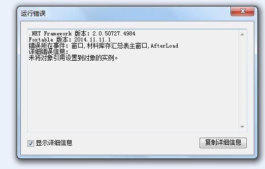

  发帖心情 Post By:2015/5/8 19:17:00 [显示全部帖子]
在窗口的AfterLoad中写有以下命令;提示错误
For Each dr As Row In Tables("材料出入库登记表").Rows
Dim pr As DataRow
    pr("库存数量")  = "空"
