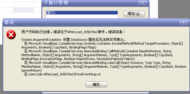

     我按楼上的代码加入窗体的afterload事件中,打开窗口时出现错误,请高人再给看看吧,谢谢了!
看附图和文件:

楼主只看代码,却漏掉了最关键的一句:
要先取消ComboBox1的绑定才行,否则报错。

      以上代码试了,不好用,还是出错!
看看这个贴,取不重复列表项目的。
http://www.foxtable.com/dispbbs.asp?boardid=2&id=696&page=1&star=1
     CZY这个好使!可用!!
