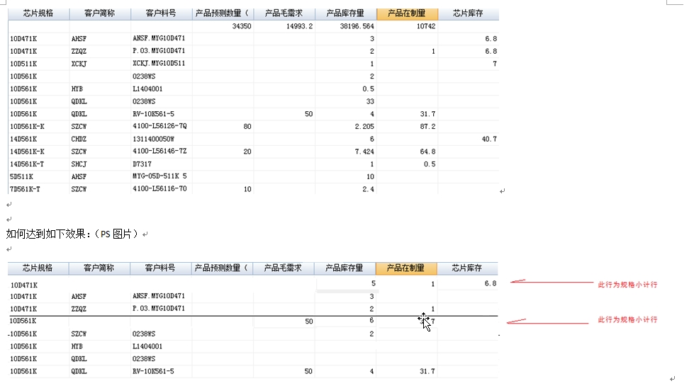

老师还有个问题就是我只想要库存表里的一列数据  使用inner join 会有很多数据
扶风
等级:一尾狐 帖子:481 积分:3258 威望:0 精华:0 注册:2015/6/2 8:33:00
  发帖心情 Post By:2015/6/3 13:21:00 [显示全部帖子]
老师,我做出来是这样的,有什么方法能让芯片规格列相同的只显示一个(又不影响后面的记录)

以下内容为程序代码:
1 select a.*,
2 (select sum(基本单位数量) f-rom{即时库存} b
3 where a.[芯片规格]=b.[规格型号]) as [芯片库存]
4 f-rom (select distinct [芯片规格],[客户简称],[客户料号],
5 sum([产品预测数量(参考)]) as [产品预测数量(参考)],
6 sum([产品毛需求]) as [产品毛需求],
7 sum([产品库存量]) as [产品库存量],
8 sum([产品在制量]) as [产品在制量] f-rom {加芯片前MRP汇总表}
9 Group by [芯片规格],[客户简称],[客户料号]) a
补充我写的代码,我有加distinct,但是好像没什么作用

好吧。那有没什么办法能做成我要的效果呢

  发帖心情 Post By:2015/6/4 15:24:00 [显示全部帖子]
再汇总的话数据是错误的哦,比如我对芯片规格10D471K汇总,本来6.8的库存会变成13.6。
