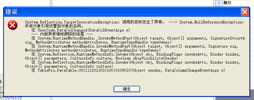

1、见窗口3,拷贝(采取先导出Excel,后合并回来的办法)按钮后,出现以下错误提示,一直按ESC键或Enter键,直到结束后检查,拷贝目的能实现。
2、如果删除“表A”中的“代码金额”列中的计算代码后,拷贝正常,且不会出现以上的提示。(表B中有重算表A的“代码金额”的代码)

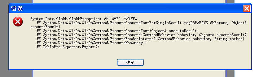

3、如果继续1的话,会先出现以下的错误提示,拷贝编号对象改变了,但所得的拷贝内容仍然是第一次的内容。这个倒是可以另外自行解决,不是主要问题。

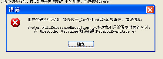

现有的项目中的拷贝做法同2楼,但出现的错误提示不同于1楼的

错误提示已经很清楚了,代码金额列的计算代码有误:
dim sum1 As Double
dim sum2 As Double
sum1=DataTables("表B").Compute("Sum(数量)","[编号]='" & e.datarow("编号") & "'")
sum2=DataTables("表C").Compute("Sum(数量)","[编号]='" & e.datarow("编号") & "'")
e.datarow("金额")=sum1+sum2
你的表C有数量列吗?

惭愧,有点疏忽,改正该计算代码:
dim sum1 As Double
dim sum2 As Double
sum1=DataTables("表B").Compute("Sum(金额)","[编号]='" & e.datarow("编号") & "'")
sum2=DataTables("表C").Compute("Sum(金额)","[编号]='" & e.datarow("编号") & "'")
e.datarow("代码金额")=sum1+sum2
图片点击可在新窗口打开查看点击浏览该文件:例子.table
但是错误依然存在。
请老六排查问题,谢谢!

这应该是个bug吧,按理说表达式子列也同样支持计算代码的。
将楼上的e.datarow("金额")改成e.datarow("计算金额")就正常了。

初步感觉是,Filler与导出&导入的拷贝动作,数据拷贝和该表DataColchanged等事件对该表数据的计算引用之间产生冲突所致;
不过表现方式不同而已,上传的例子和已经在做项目的错误提示不同。
不知道这个分析对不对?

你首先要保证你得计算代码能通过:
dim sum1 As Double
dim sum2 As Double
sum1=DataTables("表B").Compute("Sum(代码金额)","[编号]='" & e.datarow("编号") & "'")
sum2=DataTables("表C").Compute("Sum(代码金额)","[编号]='" & e.datarow("编号") & "'")
表B和表C没有“代码金额”这一列,谈什么计算啊。
你首先要在表A中重算代码金额这一列,保证你的计算代码能通过啊。
