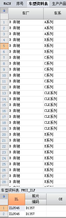

1、现有一张表“A”和表“B”,两张表通过表中的[ZL]列进行关联,生成了新表“C”
2、创建窗口,建立表窗口绑定表“A”,创建记录窗口绑定表“C”的[ZL]列
3、当选择A表的某一行是,记录窗口同时显示C表的相关[ZL]列等信息
4、创建控件picturebox,关联表“C”的[ZL]列,并以最顶端方式放置在记录窗口控件的上面,大小与记录窗口相同
需求:
当选择表“A”的某一行是,同时记录窗口中正常显示绑定列[ZL]的信息
如此信息的内容为,则picturebox控件显示,并getimage=图1.png,图片来源于项目image文件夹,否则隐藏图片控件不显示图片,正常显示记录窗口及内容

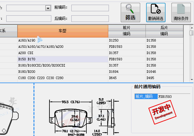

红袍大大,刚刚的问题还是没有解决,能鉴于我提供的信息给予提供个代码范例么?
主要是选择表A某一行,判断关联的表C(临时表)中的[ZL]列为空值的时候,显示图片控件,并加载图片
如果为图2的空值,则显示下图

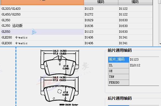

回复:(大红袍)做例子发上来。  发帖心情 Post By:2015/10/21 11:51:00 [显示全部帖子]
目前图片显示的效果在点击表控件中的产品,能正常显示“开发中”图片
但,在表中进行条件筛选查询后,点击筛选出的产品,控件有加载,却未对图片控件赋值图片,这是为何?
