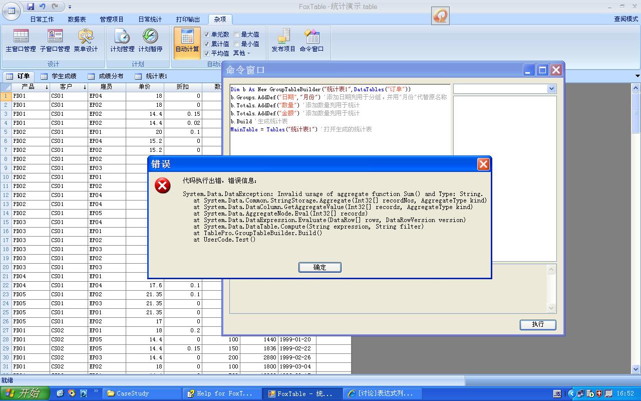

我“统计演示.table”中试了一下这段代码:
Dim b As New GroupTableBuilder("统计表1",DataTables("订单"))
b.Groups.AddDef(
"日期","月份") '添加日期列用于分组,并用"月份"代替原名称
b.Totals.AddDef(
"数量") '添加数量列用于统计
b.Totals.AddDef("金额") '添加数量列用于统计
b.Build
'生成统计表
MainTable = Tables("统计表1") '打开生成的统计表
结果出错,删除代码中的  b.Totals.AddDef("金额")  以后,就正常了。
发现订单表中的金额列是表达式列。
表达式列的数值是否不能用于分组统计啊?
如果要对金额列进行统计,应该怎样办?

wcs
等级:五尾狐 帖子:1045 积分:7496 威望:0 精华:0 注册:2008/8/31 22:52:00
  发帖心情 Post By:2008/10/5 16:57:00 [只看该作者]
图片点击可在新窗口打开查看点击浏览该文件:统计演示.table
这是我的“统计演示.table”和出错的截图。
各位把上面的代码复制到命令窗口看看!
[此贴子已经被作者于2008-10-5 16:59:48编辑过]

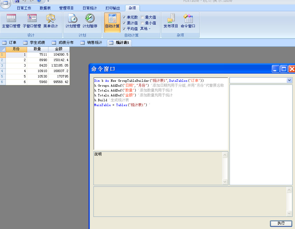

wcs
  发帖心情 Post By:2008/10/5 17:34:00 [只看该作者]
我的问题依旧,kylin 是在用我上传的“统计演示.table”在计算吗?
同时,我发现我们计算的1月数量合计数并不相同,我的是7560,你的是7511,其他的月份都相同。
如果我们是在同一文件中执行这段代码,为什么结果不同?
我删除了 b.Totals.AddDef("金额")  以后,就可以正常执行了。
看来是我的
“统计演示.table”文件中的金额列有问题。
gdtgl
等级:一尾狐 帖子:445 积分:3031 威望:0 精华:0 注册:2008/9/13 10:49:00
  发帖心情 Post By:2008/10/5 20:43:00 [只看该作者]
出错的原因是:金额列数据类型设为字符型.改回数字型吧
