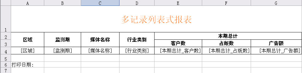

建个EXCEL模版文件,模板文件中引用的字段用[]括起来即可。如下图就是一个模版文件:

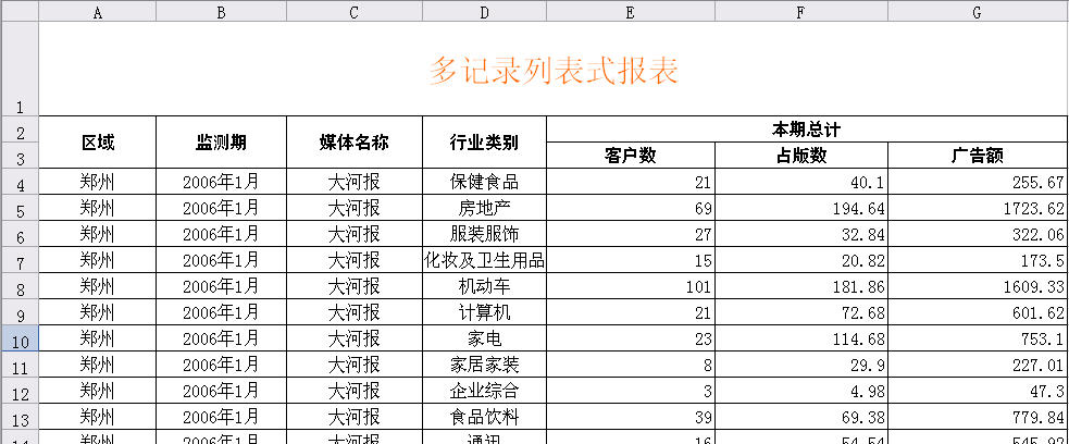

输出的EXCEL报表:

请教一下,模板设计的时候,如何区分表头、细节区、表尾呢?
程兴刚
  发帖心情 Post By:2008/10/6 12:26:00 [只看该作者]
以下是引用狐狸爸爸在2008-10-6 12:21:00的发言:
是不是细节区有中括号[]的缘故,我没接触过,只是猜想!
  发帖心情 Post By:2008/10/6 12:30:00 [只看该作者]
还有,如果细节区是多行呢?

以下是引用狐狸爸爸在2008-10-6 12:30:00的发言:
还有,如果细节区是多行呢?
目前只能是一行,也就是以[]区分细节区。多行的问题我没考虑过,在我的应用中暂时还不需要。
