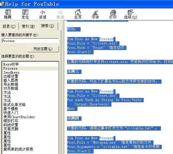

kylin
加好友 发短信 F6
  发帖心情 Post By:2008/10/7 10:21:00 [只看该作者]
按此在新窗口浏览图片
如上查找,具体抄写如下:
