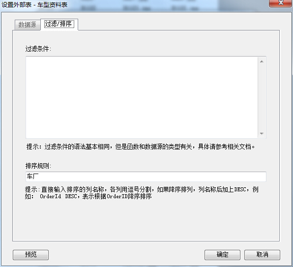

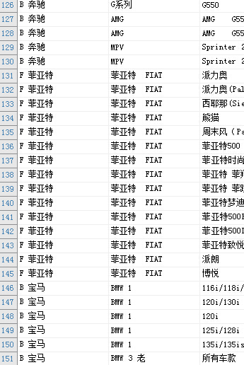

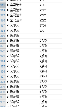

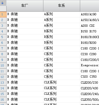

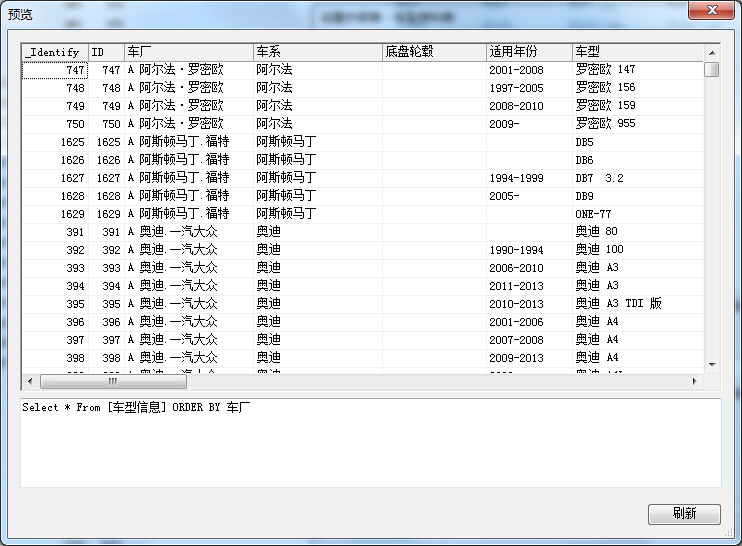

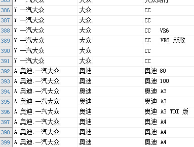

如题,想将外部表加载按照升序排序,设置列的内容前都加注了字母,作为排序筛选的标识,倒入外部表时,预览字母A行的内容是从第一行开始的,但是点击确定后,加载进来的表确实从B开始,且中间还夹杂F开头的内容,还有其他字母开头的行,一直到392行,才看到A开头的,这是什么原因?

table默认是按照_Identify/_Sortkey排序的。
你可以再写 Tables().Sort = "车厂"

那为何预览效果又是对的呢?
这个代码我之前有加,后来没有效果,我去掉了,是不是放的地方不对,要放在窗口的afterload事件中吗?
如何手动修改_Identify/_Sortkey的值?
