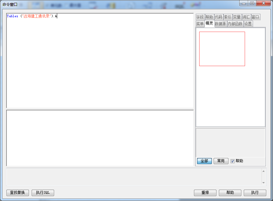

为什么我按fab键,在精灵里出不来以A开头的函数啊,视频中就可以?
[此贴子已经被作者于2015/12/30 20:57:57编辑过]

  发帖心情 Post By:2015/12/30 21:56:00 [显示全部帖子]
以下是引用大红袍在2015/12/30 21:52:00的发言:
不要有多余空格。
多余的空格?我写了个A就直接按的FAB键啊?
18523982317
等级:四尾狐 帖子:857 积分:6156 威望:0 精华:0 注册:2015/12/24 13:02:00
  发帖心情 Post By:2015/12/30 22:07:00 [显示全部帖子]
不要有多余空格。
额,我知道了,table后面那个空格,tanks,看了半天才看懂。。。。
