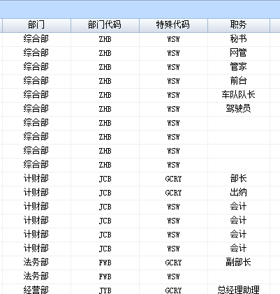

我先在做了个通讯录,我想添加个下拉框,框里内容架设是高层人员,就对应通讯录中特殊代码中GCRY,当使用人选择高层人员的时候下面就筛选出来了,如果选择下来菜单中计财部,那么就对应部门代码中的JCB,自动筛选出来并显示,求代码怎么写,实在找不到怎么写这个代码。

第一个问题
Dim str As String = "高层人员"
str = getpy(str, True)
Tables("远海建工通讯录").filter = "部门代码 like '%" & str & "%' or 特殊代码 like '%" & str & "%'"
