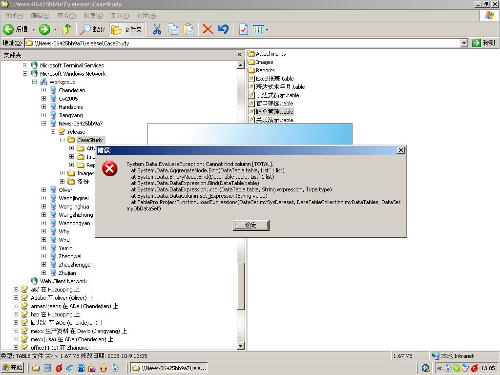

    双向关联是关掉了,速度提高一点,基本在4分钟,但每一次出来时,出现一个错误,关掉后还是能进去。

直接从项目打开遇到错误是会慢的,改成先打开foxtable,然后打开项目,会改善这个情况的;
还有如果内部表的数据量大的话,打开会慢的,改成加载外部表时,及时数据量更大,速度也会改善很多的,
这是到目前个人的两点经验,试试看,呵呵!

以下是引用blackzhu在2008-10-9 13:32:00的发言:
   这个是什么问题,请狐爸看看,以便修改。

提示的意思是:
找不到名为“Total”的列。
在sql语句中,不要包括Total列即可,或者看看是不是列的名称错了。
