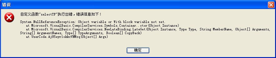

blsu33
  发帖心情 Post By:2016/1/27 21:59:00 [显示全部帖子]
直接用您的代码 是这个提示
blsu33
  发帖心情 Post By:2016/1/27 22:00:00 [显示全部帖子]
这个提示是在 添加新的代码 0201 时提示的
