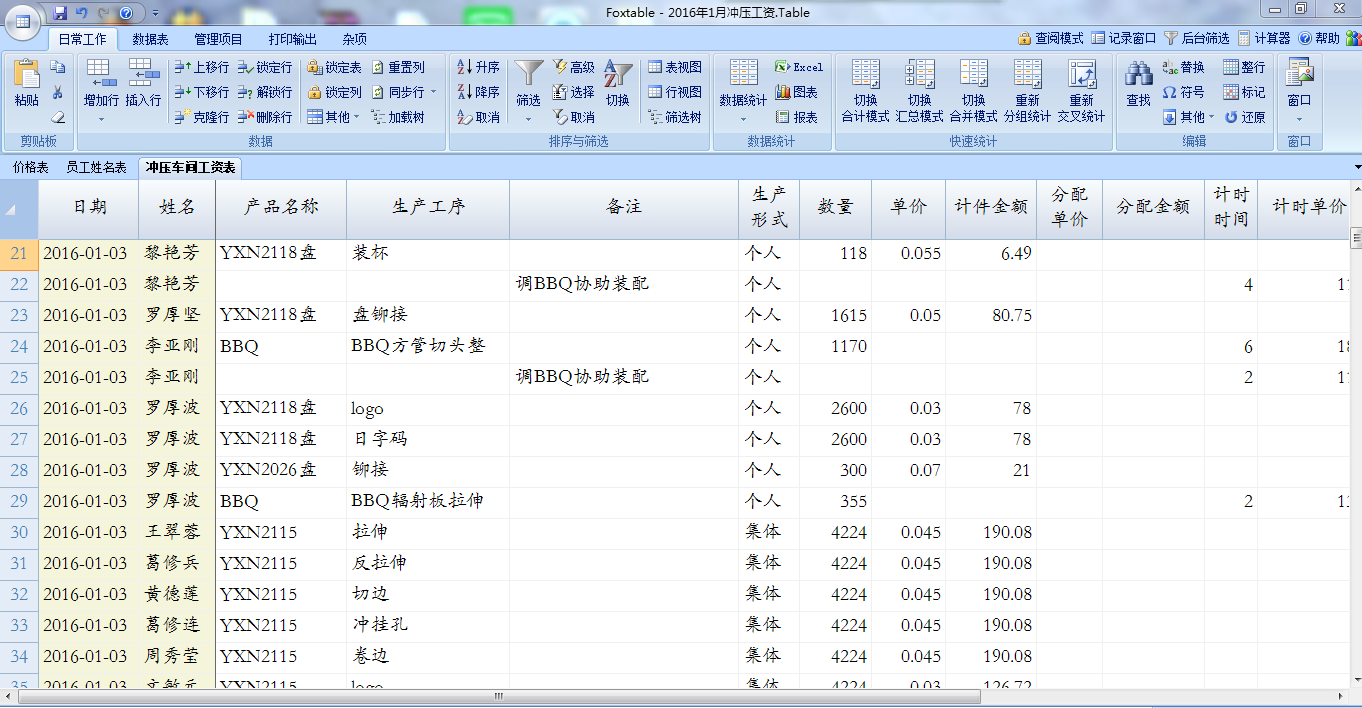

      请问如何定分配金额的表达式。

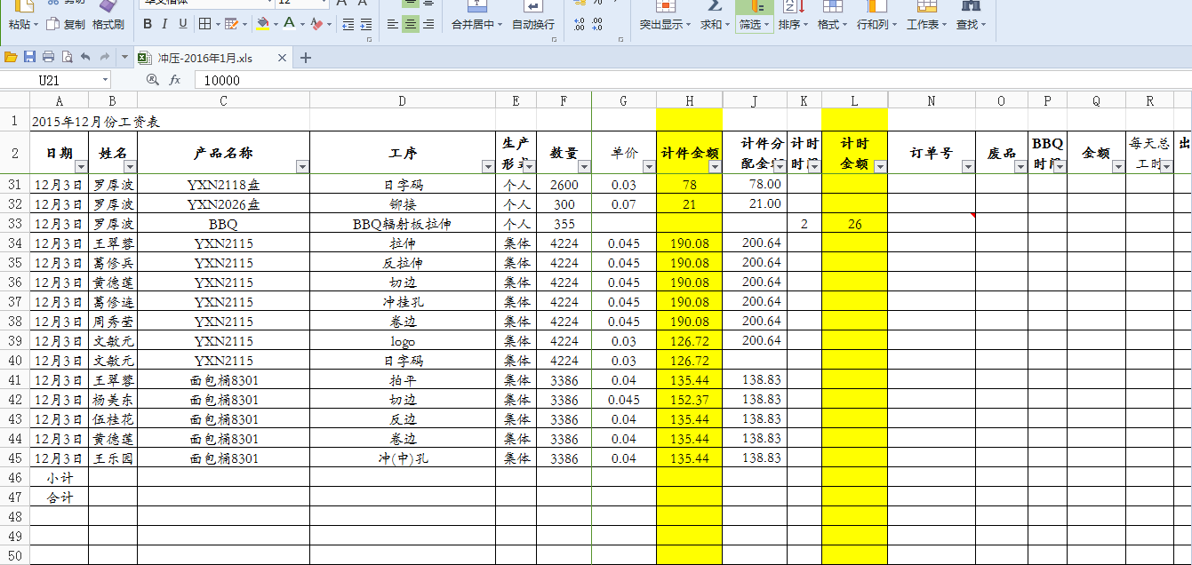

          我原在excel里设了公式:{=IFERROR(IF(COUNT(FIND("旷工",I80)),0,IF($B80="",IF(ROW($B80)>MAX(IF($B$3:$B$1263<>"",ROW($B$3:$B$1263),""))+2,0,IF(ROW(B80)=MAX(IF($B$3:$B$1263<>"",ROW($B$3:$B$1263),0))+2,SUM($J$3:dw)/2,SUM($J$3:dw)-SUMIF($A$3:dw,$A80,J$3)*2)),IF(E80="个人",H80,(SUMIFS(H:H,A:A,A80,C:C,C80,E:E,E80)/IF(COUNTIF(E80,"集体*")*(COUNTIF(INDIRECT("b"&MATCH(A80&C80&E80,A$3:A$1263&C$3:C$1263&E$3:E$1263,)+2&":b"&ROW()),B80)=1),SUM((MATCH(A$3:A$1263&B$3:B$1263&C$3:C$1263&$E$3:$E$1263,A$3:A$1263&B$3:B$1263&C$3:C$1263&$E$3:$E$1263,)=ROW($1:$1261))*(A$3:A$1263=A80)*(C$3:C$1263=C80)*(E$3:E$1263=E80)),""))))),0)}
     由于数组公式太多,运行很慢,现在想改用Foxtable 2016软件设计,由于初学,还不是很会用这软件,我应如何定这分配公式呢?分配方案是:同一天同集体的人生产同一产品,数量相同,工资安工件工资总和对该组不重复人平均分配,例如有时5个人共同做6、或7个工序,表上需然写一人做2个工序,实为集体做的,只是随意写一个名。生产形式为集体中相同名字只分配一次,不重复显示,非集体的按个人计算,即数量乘单价即可,计时时间(这是按时间计算工资时在另一列计算的,但如出现旷工二字,不计算当天工资)。如图:此为我用excel计算的结果:

       在分配金额列定公式对同一天、同一集体、生产同一产品、数量相同的计件金额之和进行安该集体不重复人数平均分配,有时5个人共同做6、或7个工序,表上需然写一人做2个工序,实为集体做的,只是随意写一个名,该集体中相同名字只分配一次,不重复显示,生产形式为个人的安数量乘单价计算,生产形式中出现旷工二字的,不显示其分配金额,但其工资部分不被其他人分配。
意悠心轻
等级:二尾狐 帖子:512 积分:3358 威望:0 精华:0 注册:2016/1/31 16:04:00
  发帖心情 Post By:2016/2/2 22:11:00 [显示全部帖子]
     效果就是我上传的图计算的结果,第一张图是用Foxtable 2016做的,还没分配工资,第二张图是我用excel做的,J列的分配工资已计算出来,结果和效果就是用excel计算显示的效果。
