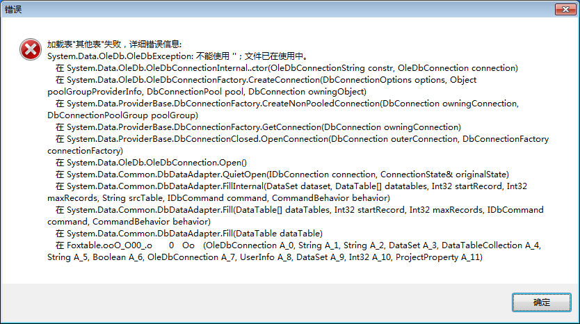

升级后系统总是提示加载失败,直到所有表都加载失败一次,需要10来次最后才能正常进入
lgj716330
等级:六尾狐 帖子:1442 积分:11186 威望:0 精华:0 注册:2013/11/8 15:27:00
  发帖心情 Post By:2016/2/4 17:29:00 [显示全部帖子]
正常进入后,退出,过一会又循环这样,唉,搞不明白了

据测试,应该是局域网内有其他人正在使用系统造成的,当局域网内其他客户端都退出后,我进去是正常的,如何解决这个问题

经反复测试,原因就是如果有人已在使用了,另一人进去就会提示错误,只能一个人用。然后发现数据库文件名称前加了一把锁。

项目的数据库转换成SQL server后,进系统时仍然出现以下错误,会是什么原因呢
lgj716330
  发帖心情 Post By:2016/3/10 13:17:00 [显示全部帖子]
唉,这个问题怎么解决呢,这问题不解决,这项目就废了

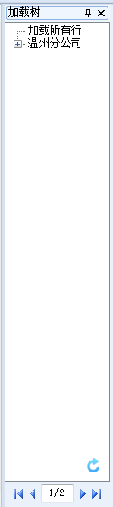

加载权限控制出现了点问题
我的项目某个报表初始不加载表,然后在LoadUserSetting这里加了以下加载条件
If DataTables.Contains("部门损益总账") = False Then
    DataTables.Load("部门损益总账")
If User.Group = "总部财务" Then
    Tables("部门损益总账").OpenLoadTree("所属单位|所属日期 YM",120,5000,True)
    Tables("部门损益总账").OpenLoadTree("所属单位|所属日期 YM",120,5000,True,"所属单位 = '" & User.Group & "'")
然后用某一个单位进去,开始是没问题的,如图
