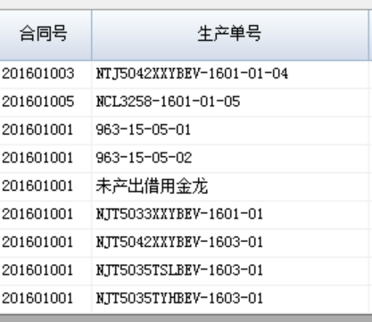

有个想法 求实现     在窗口1中    放一个TextBox  绑定到一个表的某一列上      然后再放一个table 绑定到这个表上  然后显示列设置成绑定表的某一列   现在已经实现双击绑定表的任意位置都会跳出这个窗口    怎样实现这个窗口打开后会自动根据     TEXTBOX控件里的值  显示出只含有TEXTBOX值的那些列

Textbox 里的值是 合同号              table里是  生产单号       一般情况肯定是 一个合同号对应很多生产单号的

其实是这样的  我双击那个订单表的任意一行  会自动跳出窗口  合同号会显示那一行的合同号    但是窗口里绑定的那个显示列 会把绑定表的所有列的值都显示出来    怎样做到   双击只显示那一行的合同号 或者是  同一合同号下所有的生产单号

如图   合同号只有一个  但是存在很多列里面  因为一次合同  合同号肯定是唯一的  但是合同里面会有不同的生产任务 根据客户的要求不同  制造车辆的生产订单也肯定是不同的      现在需要在   生产订单那里  只取属于同一 合同号的  各列值     现在是所有的都取出来了   这样就无法正确的给生产下订单了

如图所示    主表  合同列  和生产单号  是所有的数据      双击主表任意位置  跳到设计的窗口   要求显示  合同号包含的所有生产单号的信息

就是要根据  双击行的合同号  自动筛选出  那一行合同号所包含的所有 生产单号的值

老师 果然就是老师  的确满足了我的要求     可是有一个问题    这样双击以后   主表也会只剩 那些筛选的项目了  怎样设置可以不改变主表的显示效果

完美解决    跪谢
