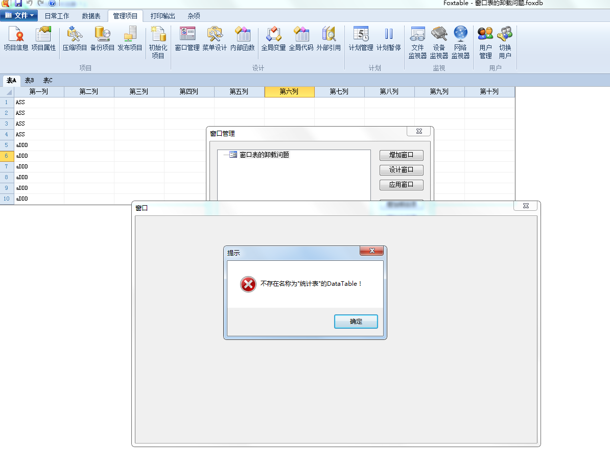

经查找 是项目里的CurrentTableChanged事件 中的
代码  CurrentTable.DataTable.SysStyles("EmptyArea").BackColor = Color.White 报的错
如果关闭 这句代码 则不报错,否则就报错
这算不算系统BUG了  如何解决?

  发帖心情 Post By:2016/5/24 16:40:00 [显示全部帖子]
已是最新版
图片点击可在新窗口打开查看点击浏览该文件:窗口表的卸载问题.foxdb
要不你加上代码判断一下
If currentTable Is Nothing Then Return  加上了 还一样的报错
不知老师的测试 为什么是正常的,这是更令人可怕的事情。
100%可控的报错是可以理解和排除的,但差异化的出错更令人担忧。

凡夫俗子
等级:一尾狐 帖子:457 积分:3523 威望:0 精华:0 注册:2016/1/22 18:17:00
  发帖心情 Post By:2016/5/24 18:33:00 [显示全部帖子]
以下是引用jspta在2016/5/24 18:17:00的发言:
用form.createSQLTable生成啊,然后Fill方法填充,关闭窗口自动销毁,还会有什么绑定的烦恼?
这不是问题的关键,绕道解决的方法有好几个。只是 CurrentTable.DataTable.SysStyles("EmptyArea").BackColor = Color.White  这句代码暴露了 FOXTABLE掉进了 自身的逻辑陷阱了,CurrentTable.DataTable 本身对于FOXTABLE而言,按说是必然存在的一个对象。但CurrentTable.DataTable有时并不存在,不管你在外围加上什么判断代码都不生效,不能拦截。说明这个问题是FOXTABLE的底层代码的问题,看来只有掌握了底层源码的狐狸爸爸才有可能解决这个问题。
