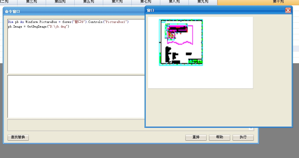

  发帖心情 Post By:2010/11/18 15:38:00 [只看该作者]
复制到全局代码,以后就可以:
Dim pb As Winfrom.PictureBox = forms("XXX").Controls("YYY")
pb.Image = GetDwgImage("dwg文件,包括路径")
唐尸三摆手
等级:四尾狐 帖子:928 积分:7769 威望:0 精华:13 注册:2008/9/1 11:58:00
  发帖心情 Post By:2010/11/18 16:05:00 [只看该作者]
老大,这样是不是就意味着我们可以用foxtable来管理图纸了?
  发帖心情 Post By:2010/11/18 16:06:00 [只看该作者]
呵呵,既然都显示出来了,应该就是的了。
