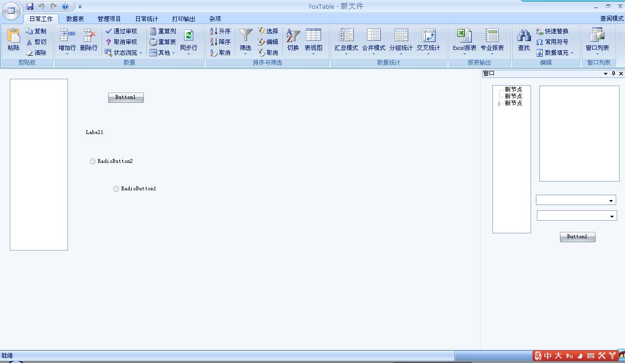

cpayinyuan
  发帖心情 Post By:2008/10/14 12:25:00 [只看该作者]
以下是引用程兴刚在2008-10-14 12:16:00的发言:
程老师,我没看明白?
噢,应该是让我看隐藏主表的主窗口吧?谢谢了!
