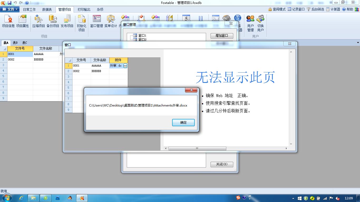

老师打开后,网页浏览器 显示 无法显示此页    我用的是internet explorer 11,是路径问题还是 浏览器问题
douglas738888
等级:五尾狐 帖子:1178 积分:8823 威望:0 精华:0 注册:2012/4/18 16:28:00
  发帖心情 Post By:2016/7/5 11:54:00 [显示全部帖子]
老师,MSGBOX路径是正确的,REG注册我也加入注册表,还是无法显示,这样是否就没有办法了

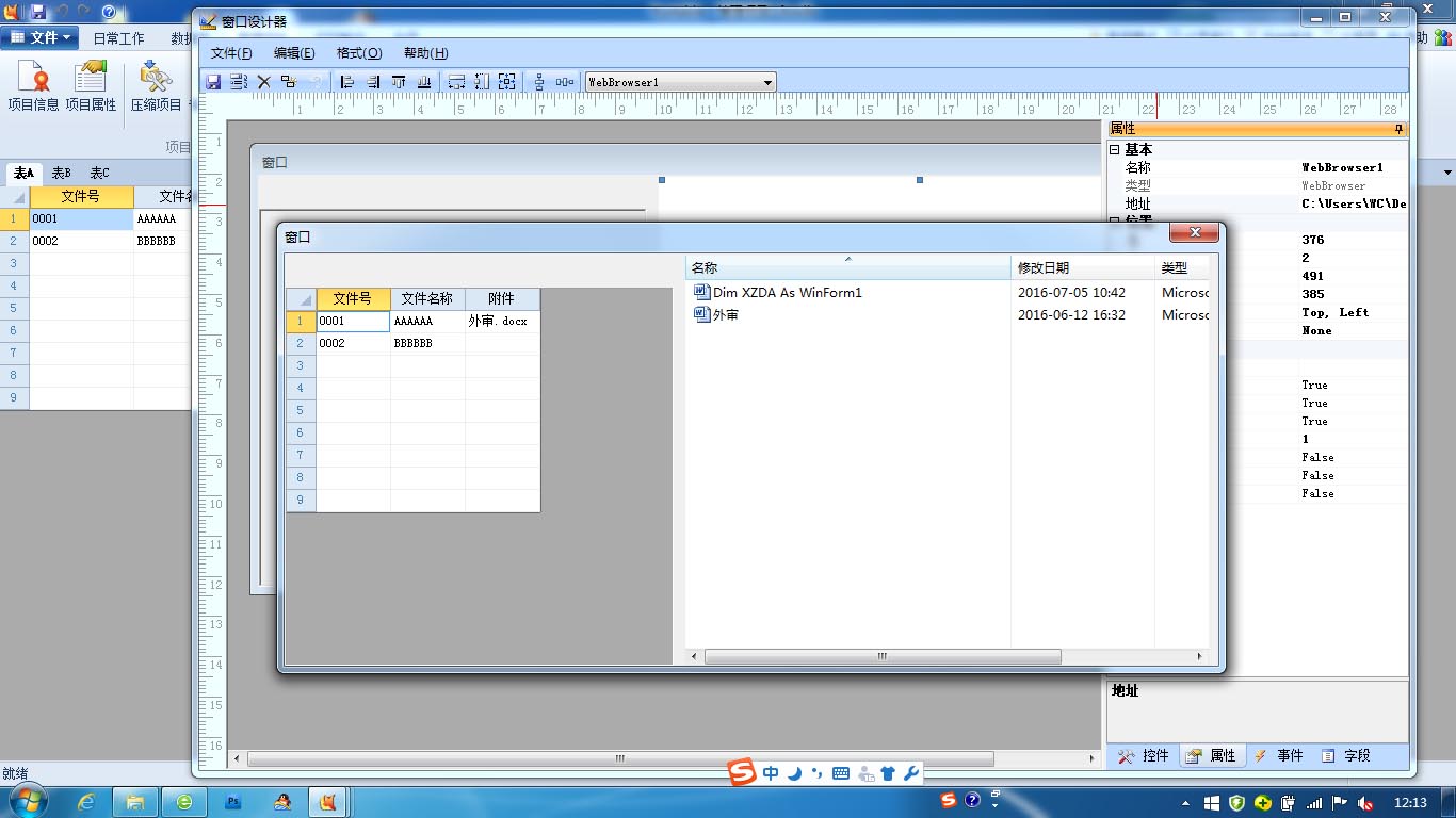

  发帖心情 Post By:2016/7/5 12:12:00 [显示全部帖子]
图片点击可在新窗口打开查看    这个是在我上传的实例里面做的
douglas738888
  发帖心情 Post By:2016/7/5 12:15:00 [显示全部帖子]
如果在属性写地址是这样显示
douglas738888
  发帖心情 Post By:2016/7/5 12:38:00 [显示全部帖子]
OK了,非常感谢大红袍老师图片点击可在新窗口打开查看图片点击可在新窗口打开查看图片点击可在新窗口打开查看
