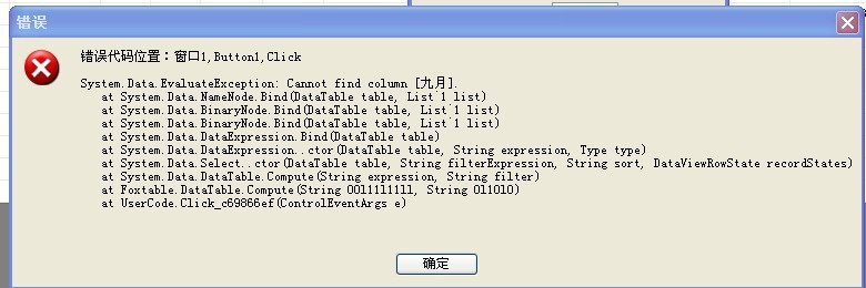

blackzhu你好!给你代码进去就出现如下问题了
我希望有如下的功能:
每个月的“上月结存_数量”,应该是上个月的“月底结存_数量”,这边好像不行啊,列如九月的“月底结存_数量”应该要放在十月分的“上月结存_数量”,相当我们查十月份的时侯,应该会把九月份的“月底结存_数量”,放到十月分的“上月结存_数量”中进行销售了,一定要按月查找,不能全部都按出来
