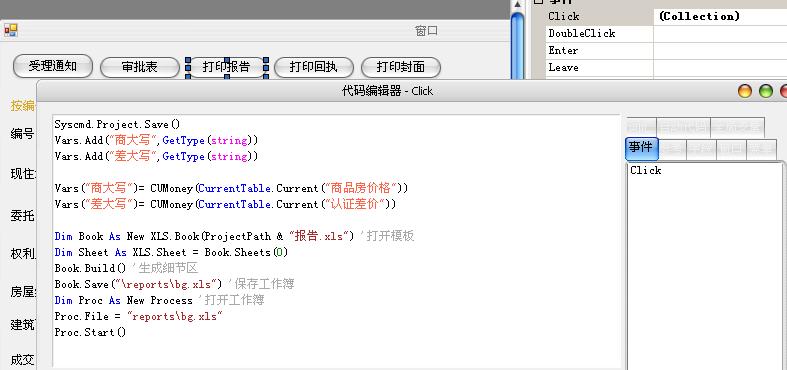

以下是引用狐狸爸爸在2008-10-15 10:21:00的发言:
你完全乱套了,强烈建议你重新复习两次帮助!
在afteropenproject事件中增加两个变量:
   Vars.Add("商大写",GetType(string))
    Vars.Add("差大写",GetType(string))
自己一个打印报表的按钮:
Vars("商大写")= CUMoney(CurrentTable.Current("商品房价格"))
Vars("差大写")= CUMoney(CurrentTable.Current("认证差价"))

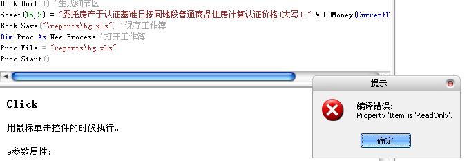

Dim Book As New XLS.Book(ProjectPath & "Attachments\文件名.xls") '打开模板
Dim
Sheet As XLS.Sheet = Book.Sheets(0)
Book.Build() '生成细节区
Book.Save(
"c:\reports\test.xls") '保存工作簿
Dim
Proc As New Process '打开工作簿
Proc.File =
Proc.Start()
[此贴子已经被作者于2008-10-15 10:21:30编辑过]
该代码使用后,当商品房价格变动后,但变量没变,第一次用行,变动后不行了,如我改动单价后,商品房价格就变了,但生成的报表还是没改动之前的金额。
[商品房价格]是公式列。
[此贴子已经被作者于2008-10-15 14:17:34编辑过]
