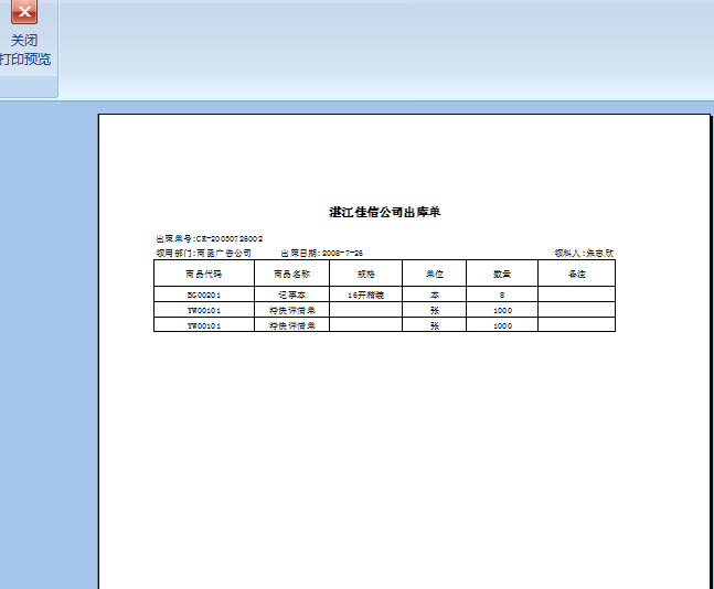

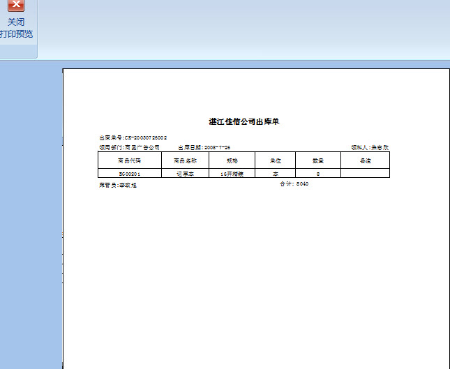

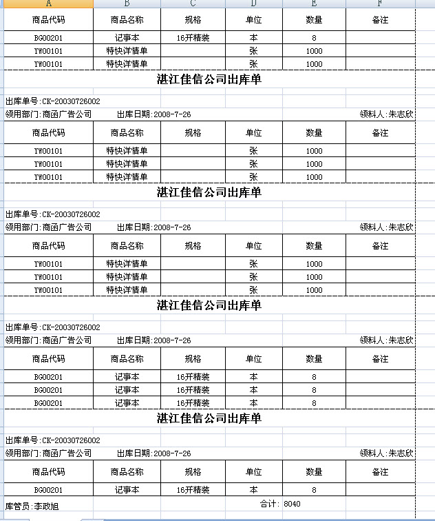

老六,您可能误会了我的意思了,您的做法可能是选择2行出库单一起打印,那是会在同一张A4纸上面的,不知道我说的对不对?
我是说,如果出库单CK-20030726002,增加其明细到13行的话,用以下设置,目的只是要打印出库单CK-20030726002
<出库,3>
<HeaderRow>
<HeaderRow>
<出库明细,-3>
<出库>
这样会打印成5份出库单,一张A4纸打印3份出库单,结果只要用2张A4纸(第一张打印3份,第二张打印2份)
可实际得到的结果是5张A4纸,每张1份,而且最后一份只有1行按理说的2个空白行不见了
请问如何解决?

收到,
这几天琢磨了一下,先打开Excel表,然后改变换页符来实现了,如果用模板的话,就这样配合使用了
