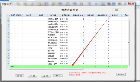

老师,您好,请问:如何点击统计按钮后在筛选表的最后一页最后一行显示某些列的汇总合计呢?【不需要每张表的表尾都显示合计。】
统计按钮的代码为:
Tables("报表查询结果_Table1").Cols("F5294").GrandTotal = True '指定要合计的列
Tables("报表查询结果_Table1").Cols("F4415").GrandTotal = True
Tables("报表查询结果_Table1").Cols("F5300").GrandTotal = True '指定要合计的列
Tables("报表查询结果_Table1").GrandTotal = True

不好意思哈,可能是我没有表述清楚,就是我设置了窗口的分页加载,现在的情况是:按下统计按钮,窗口表里的每一页页尾都可以显示合计结果,但是如果我只想要在窗口的最后一页页尾显示合计这一栏而已,不想该窗口的每一页页尾都显示合计结果,该怎么样进行呢?
  发帖心情 Post By:2016/10/24 7:27:00 [只看该作者]
这样
分页加载数据的代码
if DataTables("表名").LoadPage =  DataTables("表名").TotalPages then
   汇总的代码
else
   Tables("表名").GrandTotal = false
end if

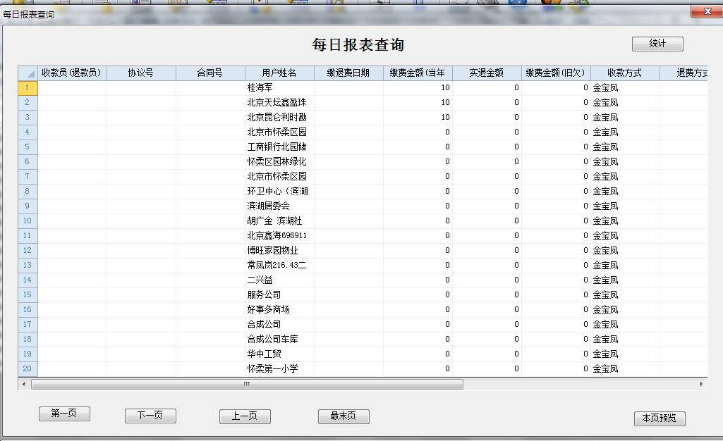

点击每日报表查询按钮出现相应以下窗口:

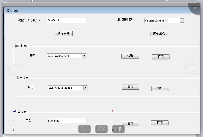

按此在新窗口浏览图片
测试例子:
点击浏览该文件:用户缴退费系统(4).table
查询的按钮:
Forms("每日报表查询结果").Open
Dim filter1 As String = ""
With e.Form.Controls("TextBox1")
    If .Value IsNot Nothing Then
        filter1 = "[F4419] Like '%" & .Value & "%'"
    End If
End With
With e.Form.Controls("checkedcombobox1")
        If filter1 > "" Then
            filter1 = filter1 & " And "
        End If
        filter1 = filter1 & "[F6518]= '" & .Value & "'"
    End If
End With
With e.Form.Controls("datetimepicker1")
        If filter1 >"" Then
        filter1 = filter1 & "[F4411] Like '%" & .Value & "%'"
End With
Dim t As Table = Forms("每日报表查询结果").Controls("Table1").Table
t.DataTable.LoadFilter = filter1
t.DataTable.LoadTop = 20
t.DataTable.LoadPage = 0
t.DataTable.load
统计按钮代码:
t.DataTable.load
If t.DataTable.LoadPage = t.DataTable.TotalPages Then
   t.Cols("F5294").GrandTotal = True '指定要合计的列
   t.Cols("F4415").GrandTotal = True
   t.Cols("F5300").GrandTotal = True '指定要合计的列
   t.GrandTotal = True
   t.GrandTotal = False
End If
  发帖心情 Post By:2016/10/24 11:13:00 [只看该作者]
If t.DataTable.LoadPage = t.DataTable.TotalPages - 1 Then
   t.GrandTotal = True

老师,您好,目前所统计出来的还是每页的筛选数据合计,可以统计出来所有后台筛选数据的合计显示在窗口表里的最后一页的最后一行么?
  发帖心情 Post By:2016/10/24 12:03:00 [只看该作者]
GrandTotal 没有方法,增加几个文本框显示合计值,自己用sqlcompute计算吧:http://www.foxtable.com/webhelp/scr/2897.htm
