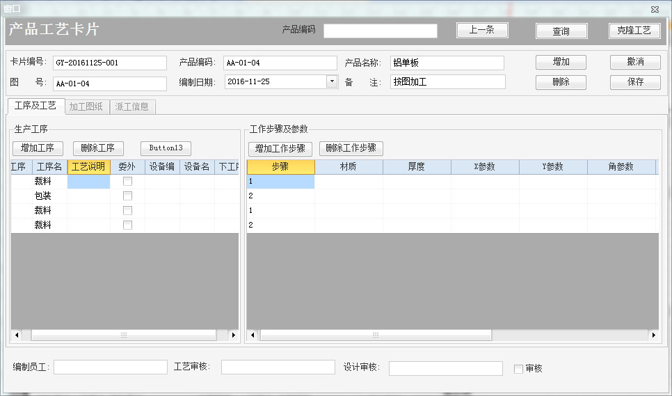

关联关系: 工艺卡 关联 工艺工序  关字字段 卡片编号 约束是同步更新同步删除
              工艺工序 关联 工步  关联字段   卡片编号 ADN 工序
工艺卡 的卡片编号是自动自成的编号 写在表的datachanged中 号码唯一
写了一个克隆按钮 ,自动复制 主表及关联表,克隆是成功了
但是由于卡片编号是自动生成的编号,克隆成功后, 将原表的关联表的卡片编号也更改了,全变成新的编号,造成原工艺单关联单据信息全无,而新克隆出的单据关联表全是DOUBLE信息量.
我的需求是克隆出的单据号使用新编号包括联联表也是.
我写的代码如下.另窗口中卡片编号的控件名称为:texbox1

peterho75
等级:婴狐 帖子:13 积分:211 威望:0 精华:0 注册:2016/10/18 20:43:00
  发帖心情 Post By:2016/11/22 4:50:00 [只看该作者]
peterho75
已经解决  发帖心情 Post By:2016/11/22 5:41:00 [只看该作者]
我前面代码主要问题在于主表复制也不能全表复制,要用代码,但是我发现一个系统BUG,有的时候编号重复,我的编号代码没有问题
新代码附上
Dim r As Row = Tables("工艺卡").Current
Dim dnew As Row = Tables("工艺卡").AddNew
Dim bh As WinForm.TextBox = e.Form.Controls("TextBox1")'取得新编号控件
Dim name As String
    name=bh.Value'取得新值
For Each c As Col In Tables("工艺卡").Cols
    If c.Name = "卡片编号" Then
        dnew(c.Name) = name
    ElseIf c.Name <> "_Identify" Then
        dnew(c.Name) = r(c.Name)
Dim drs As List(Of DataRow)
drs = r.DataRow.GetChildRows("工艺工序")
Dim rc As DataRow
For Each dr As DataRow In drs
    rc = dr.Clone
    rc("卡片编号") = name
Dim drs1 As List(Of DataRow)
drs1 = r.DataRow.GetChildRows("工步")
Dim rc1 As DataRow
For Each dr As DataRow In drs1
    rc1 = dr.Clone
    rc1("卡片编号") = name
