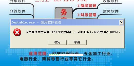

但运行后,出现的问题是  “应用程序 发生异常,未知的软件异常 (0*e0434f4d),位置 为 0*7c812fd3”
请协助解决,非常感谢!!

我改成这样,怎么还是提示不行,我试过, 加上 if e.name = " & zf2 & " then  还是一样的效果呀
    Dim CnString As String

提示的内容是:
